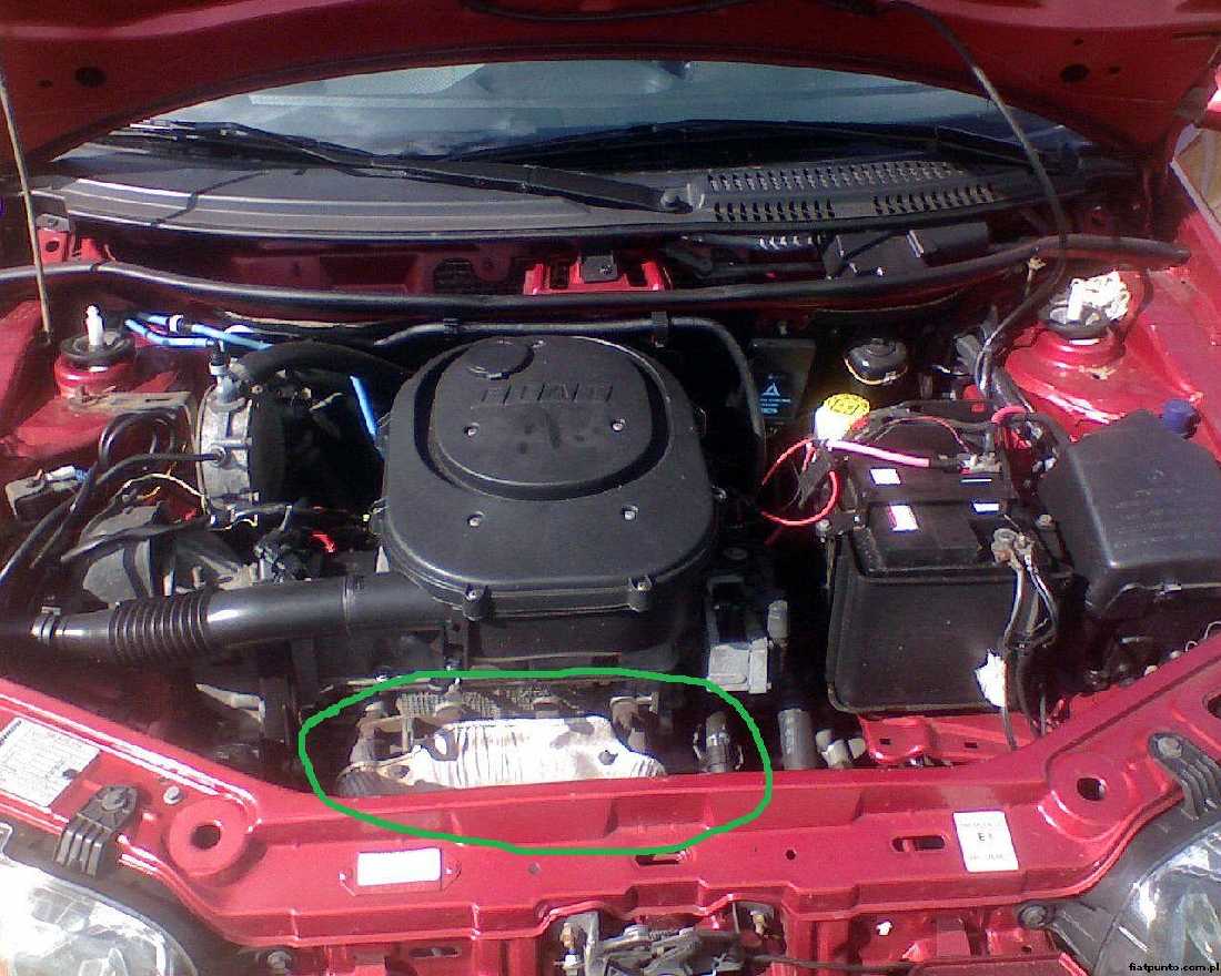

Sprawdziłem obudowę filtra powietrza i jest dobrze przykręcona. Osłona kolektora wydechowego przekracza moje skromne umiejętności i wiedzę o budowie pojazdów silnikowych :P Może jakieś wskazówki co to jest, jak wygląda i gdzie się znajduje?
 Post #347174 Wysłany: 21 Mar 2010, 12:14;
Rejestracja: 07 Sie 2008,
Posty: 4521
Pomógł: 42
z przodu silnika, tuz przed wentylatorem chlodnicy, taki kawal srebrnej blachy, trzymajacy sie na kilku srubach ;)
 Post #347180 Wysłany: 21 Mar 2010, 12:26;
Imię: Piotrek
Rejestracja: 16 Mar 2010,
Posty: 183
Czy jest to część zaznaczona przeze mnie na zielono? (to nie jest zdjęcie mojego Punciaka) :P
 Post #347182 Wysłany: 21 Mar 2010, 12:27;
Posty: 4521
Pomógł: 42
tak
 Post #347187 Wysłany: 21 Mar 2010, 12:38;
Imię: Wojtek
Miejscowość: SZCZECIN
Rejestracja: 10 Gru 2009,
Posty: 4596
Pomógł: 56
tak
tak to to :)
 Post #347275 Wysłany: 21 Mar 2010, 16:10;
Imię: Piotrek
Posty: 183
No więc tak: prawa dolna część obudowy kolektora lata, ponieważ zgubiła się gdzieś śrubka ją podtrzymująca. Nie mam takiej śrubki i jest tam dość ciężki dostęp, więc zrobienie tego samodzielnie jest raczej niemożliwe. Czy mogę doraźnie po prostu podgłośnić radio (żeby tego nie słyszeć) i załatwić to przy okazji wizyty u mechanika (zerwała mi się klamka od drzwi kierowcy, więc niedługo Punto pójdzie na warsztat)?
 Post #347457 Wysłany: 21 Mar 2010, 23:45;
Miejscowość: Biecz/Kraków
Rejestracja: 16 Wrz 2008,
Posty: 495
Możesz. A póki co podokręcaj pozostałe śrubki- u mnie się na dwóch trzyma i jest OK.
