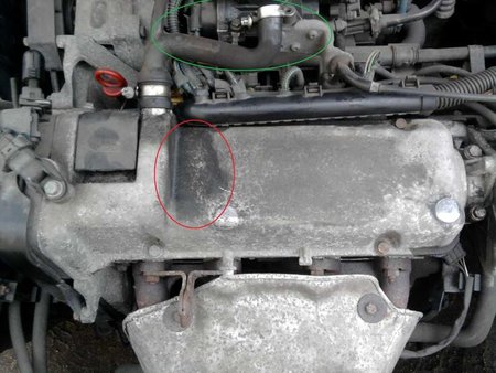

Wymieniając filtr powietrza zdjąłem jego plastikową obudowę, moim oczom ukazał się taki widok:
Czy to coś poważnego ? Dodam, że na bagnecie nie zauważyłem aby poziom oleju się zmniejszał.
Do czego służy rurka oznaczona kolorem zielonym ?

Zdj nr 1 to raczej wygląda jakby ktoś wlewając olej troszkę rozlał i nie wytarł.

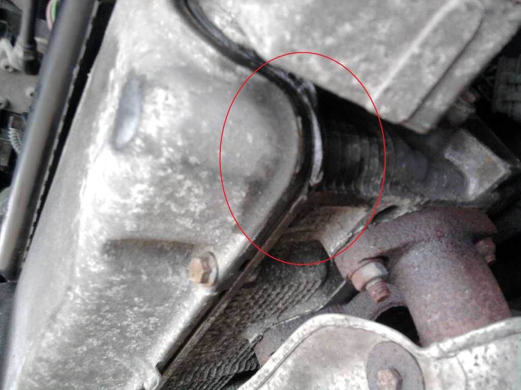

A zdjęcie nr 2 to uszczelka pokrywy zaworów.

STax, Można to tak zostawić, czy konieczna jest wymiana uszczelki ?

Nie jest konieczna wymiana, ale będziesz miał zachlapany silnik, to są sprawy groszowe tj góra 40zł z dobrej klasy uszczelką.

No dokładnie, lepiej to zrobić porządnie, spiłować stopki, dać trochę dobrego silikonu olejoodpornego i będzie trzymać.

STax, sam się raczej tego nie podejmę... mógłbym coś spier...
raxor19,
40 zł pod warunkiem, że nie zlecę tego mechanikowi tak ?

ja dałem za uszczelkę 20zł, jeżeli nie zrobisz sam to mechanik myślę że więcej niż 30zł nie weźmie, najlepiej podjedź do znajomego to zrobi Ci za przysłowiowe piwo :D prosta wymiana (4 śruby w pokrywie zaworów) :E

To jest rurka od odmy

inaczej mówiąc odprowadza opary z oleju do dolotu powietrza :wink:

Dziękuję Panowie. Zastanowię się jeszcze co zrobić z ta uszczelką.
