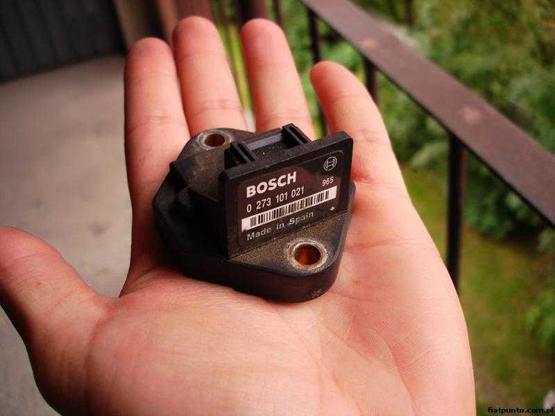

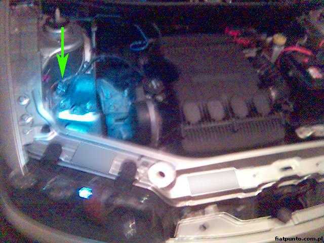

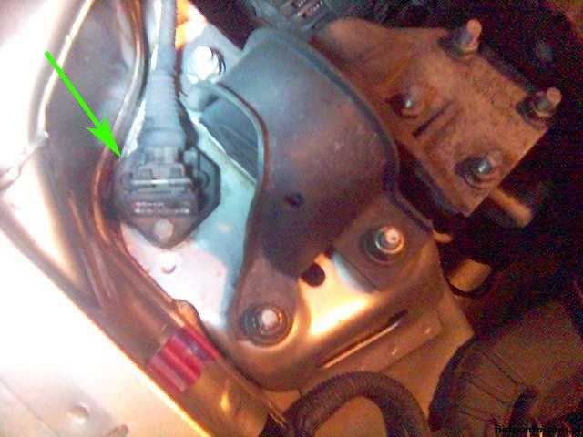

W związku z tym, iż zmuszony będę w niedługim czasie odkręcić ten czujnik mam do Was pytanie: co to jest za czujnik, czy da się go wyjąć odkręcając jedynie 2 śrubki, do których dostęp jest spod maski, oraz czy wypinając wtyczkę konieczne jest odpięcie aku?
Czujnik, który mam na myśli znajduje się w PII 1.2 16v (w 8v go nie ma).

Kable od tego czujnika łączą się z wiązką kabli, która jest przy silniku.

To jest właśnie jakieś gniazdo, do którego wchodzi wtyczka. Nie wiem co to jest, a aby to odkręcić muszę wypiąć, bo jedna śruba jest pod wtyczką, a wolałbym wiedzieć z jaką delikatnością do sprawy podejść ;) Później postaram się jeszcze przejść i cyknąć więcej fotek.

Też mam tą wtyczkę. Nie wiem z czego jest, ale odpinałem ją bez odłączania akumulatora i nic się nie stało. Trzymają się na dwóch śrubkach z tego co pamiętam.

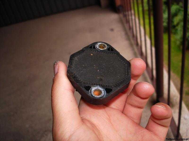

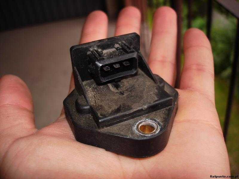

Zaraz idę z tym dalej działać. Odkręciłem ten czujnik i powiem Wam tak:
wtyczka ma 3 piny, a sam "czujnik czegoś" to zwykły kawałek plastiku, w którym nic nie "lata". Dalej nie mam pojęcia co to może być. Później zapodam fotki samego "ustrojstwa".

 Post #383343 Wysłany: 26 Lip 2010, 19:26;
lakikwap napisał(a):
a może to masa z czegoś?
Hmmm, ta wersja nawet wydawałaby się rozsądna. Dopowiedzieć by można, że to jakieś 3 masy. Zresztą zobaczcie sami:

domin45670 http://sg.farnell.com/bosch/0273-101-021/acceleration-sensor/dp/7120242
[ Dodano: 26 Lip 2010 19:48 ]
I PL http://www.czescionline.com/czesci/tree/12752/12847/474854/fiat_punto_188_12_16v_80_188233_235_253_255_333_353_639_63/bosch_czujnik_przyspieszenie_wzdluzne_0_273_101_021 :wink:
[ Dodano: 26 Lip 2010 19:49 ]
Numer z kostki czyni cuda w google :mrgreen:

Spoko, wróciłem z urlopu i muszę się na nowo rozkręcić :P Gratki.
Ale kurcze po co mi czujnik przyspieszenia? Nie mam przecież ESP, ani nawet ABS'u ;) Może odcięcie paliwa przy bum?

Dostałem taką odpowiedź z FAP'u:
"...czujnik przyspieszenia wzdłużnego współpracujący z układem ABS."
