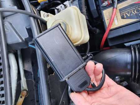

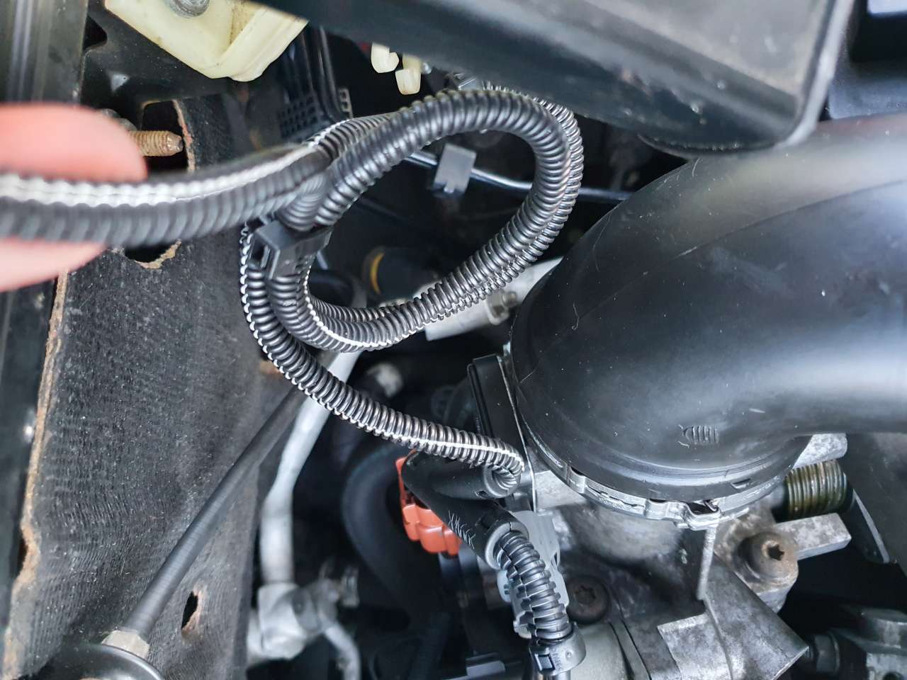

Mam jeszcze takie cudo widoczne na zdjęciu poniżej, nie wiem co to jest, obstawiam że jakiś "tuningbox" bo na nic oryginalnego mi to nie wygląda, wpięte pod czujnik położenia przepustnicy. Jak to tylko odpiąłem to wyskoczył mi check engine więc wolałem najpierw zapytać.
Tak więc...
1. Obstawialibyście wywalony któryś z czujników czy raczej to ustrojstwo ze zdjęcia robi problemy?
2. Czy mogę to wypiąć, bezpiecznie przejechać troche km i poobserwować co się dzieje?
3. Może obstawiacie inna przyczyne?
4. Czy jeśli okaże się że to to czarne badziewie to check engine po odpięciu uda się skasować jakimś ELM327?
