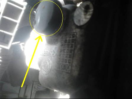

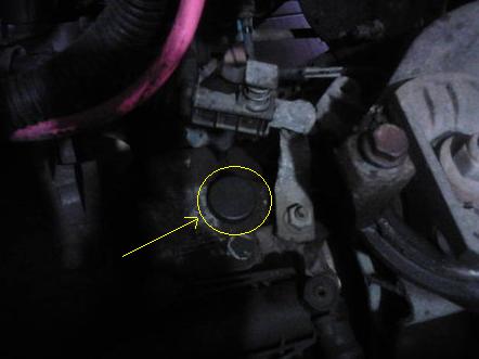

Witajcie koledzy,
piszę z prośbą o pomoc. Wymieniałem dziś termostat i przy okazji po wyjęciu akumulatora ukazała mi się taka hmmmmmmm pompa czy cóś kolwiek toto jest i przykrywa to taki czarny korek, który u mnie trzyma się na słowo honoru a to dlatego że ktoś kto przy tym dłubał ułamał jeden zaczep.

Pomóżcie w identyfikacji co to jest bo muszę dokupić ten korek?? Jest tam jakiś płyn bo po zdjęciu korka widziałem. Jest to poniżej akumulatora, tak pod zbiornikiem płynu hamulcowego.
Z góry dzięki za pomoc

Jak dobrze widzę to jest odpowietrznik skrzyni biegów :E
Przez to wlewałem olej do skrzyni :D a ten płyn to właśnie olej.
Jak tylko się trzyma i nie wypadnie to jest Ok.

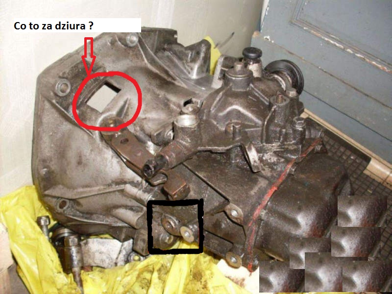

Panowie a co to jest to na zdjęciu ta dziura zaznaczona na czerwono. Bo zgubiłem korek od tego

Pb55, tam powinna być taka gumowa zatyczka, przy pomocy tego okienka ustawia się rozrząd ;) Ustawia się odpowiednio znak na kole pasowym.

heheh powinna być ale jej nie ma. Jak to się nazywa i ile to może kosztować.

Pb55, według EPERA 4,05pln ale wiadomo jakie ceny mają w ASO ;) Ta część to KOREK nr. części 7650065
