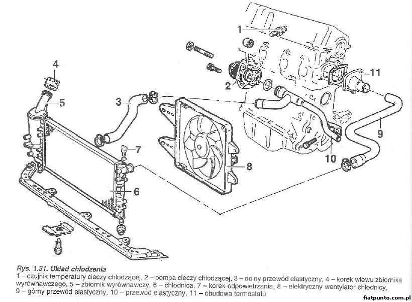

zaraz znajde w instrukcji gdzie ten czujnik... jesli wiatrak nie pojdzie, to wiatrak...
Plyn musze wymienic, bo 2 lata i 80 tys prawie, a dzis dolalem tez jakiegos odrzutu.
czujnik temperatury cieczy chlodzacej... w chlodnicy nic nie ma na szczescie, tylko gdzie ta 1 w zyciu bedzie;)
dobra jest z tylu po prawej w kolektorze, jak cus to sam wtyk zielony trzeba wymienic, bez tego czarnego plastiku chyba, kiedys gdziies o tym czytalem na forum
