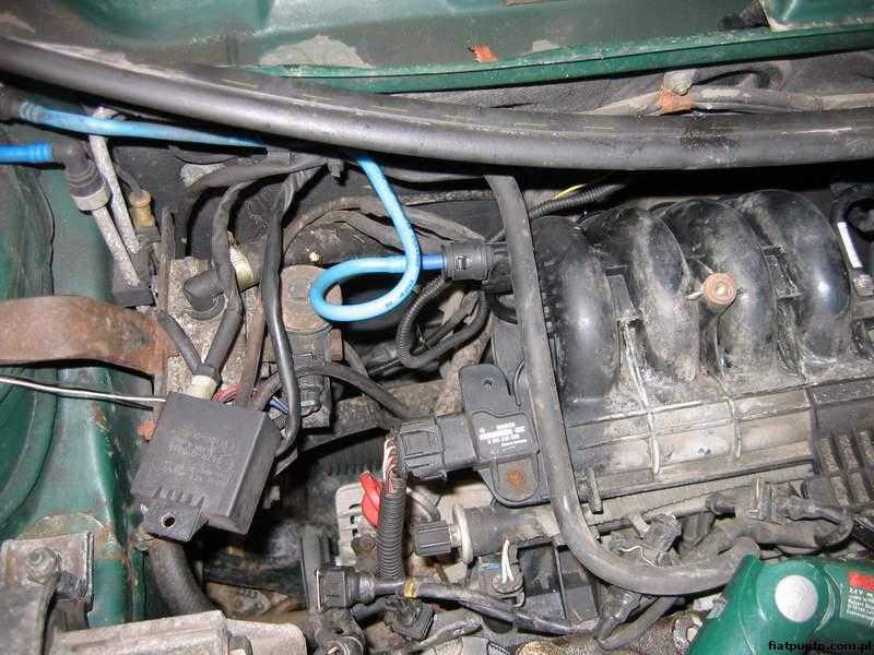

elektrozawór jest wsadzony w kolektor ssący - dochodzi do niego niebieski wężyk z pochłaniacza :>

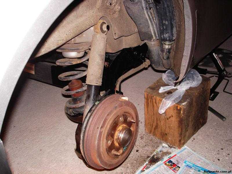

jeśli w przednim to co mi dynda w tylnym nadkolu ?

wojtass18 tego to Ci juz nikt nie podpowie, ale.....
jak otworzysz bagaznik i podniesiesz wykładzine to znajdziesz tam koło zapasowe. wewnatrz koła jest lewarek. uzyj go by podniesc samochód. zdejmij koło i sam zobacz, a jesli jest tam jakas anomalia to pstrykaj fotke i wzuć tu. moze to linka od ręcznego wisi, ale nie bylaby w nadkolu tylko pod podłoga

639 mi chodziło mi o to

Wojciech o co? wszystko na swoim miejscu. zaznasz na tej fotce o który element Ci chodzi. moze rozchodzi siei o ten cienki wezyk gumowy między tymi dwoma plastikowymi rurami? ściągnij koło i jak ona wisi to ja popraw. a moze o element którego nie ma, a zaznaczyłem gdzie powinien byc?
jest to taka niby osłonka rur paliwowych. IMO dobrym rozwiazaniem jest zainwestowanie 50zł i 30min na plastikowe nadkola, ale pamietaj ze przy zakupie trza podac ilosc drzwi bo do 3D i 5D róznia się one.

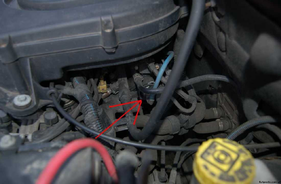

Zapomniałem napisać w poscie, że mam 1.2 16V i oczywiście zawór mam gdzie indziej.
A, że może się komuś przydać, już piszę, gdzie jest.
Niebieski wężyk wchodzi z lewej strony kolektora i tam zamienia się w czarny gumowy, który przechodzi na drugą stronę kolektora i tam jest zawór. Aby się do niego dostać trzeba odkręcić przepustnicę i sam zawór (torxem). Na fotce zaznaczyłem miejsce, gdzi go szukać.
Ale nic mi to nie dało, poza przyjemnością pogrzebania, bo jest nierozbieralny a nadal nie wiem, czy on może powodować szarpanie i nie wiem, czy w ciemno kasę wydawać. Sądzę, że raczej nie on, ponieważ zaślepiłem rurkę wchodzącą do niego (zaworu) i się nic nie zmieniło.
Jakby ktoś jednak potrafił powiedzieć, czy warto to wymieniać, czy nie to byłbym wdzięczny.
