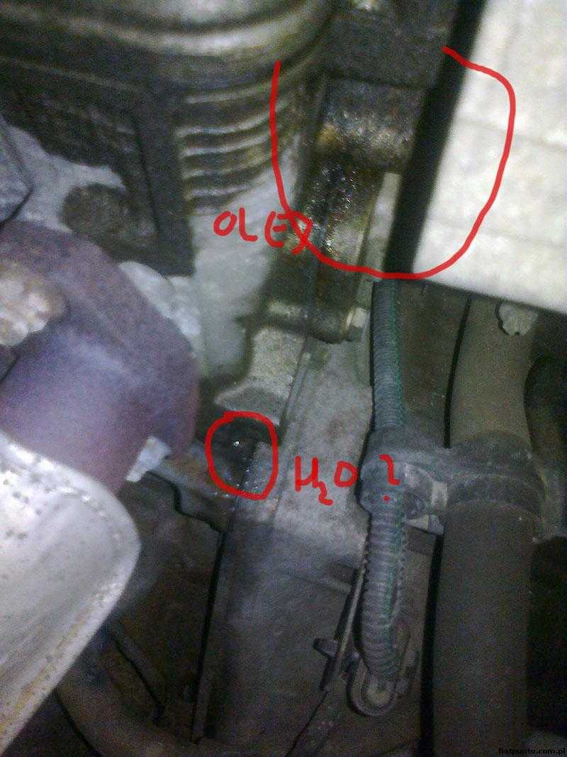

Witam was, dawno nie oglądałem silniczka, brak czasu, ciemno zimno niechciało sie :) no i obejzalem dzisiaj. Czy moze mi ktoś po fotce zdiagnozować co jest grane. Jak widać poci sie nieźle, zaznaczyłem dwa miejsca, o góry leci olej a w drugim miejscu zauważyłem ciecz coś ala woda ? - płynu w chłodnicy troche ubyło, ale w tym miejscu woda co to moze być?? z termostatu? dodam ze zauwazylem problem delikatne z temperaturą silnika - wolno sie nagrzewa i czasami faluje temperature tzn nagrzeje sie i spada ale to tak raz na jakis czas. :(

na pewno do wymiany UPZ
[ Dodano: 15 Gru 2010 20:23 ]
i oring cewek

noo super, słucham dalej :/
cały czas mnie tylko zastanawia ta niewielka ilosc podejzewam płynu chłodniczego w dolnej czesci pod termostatem

jak dla mnie to na dole tez jest olej
wymien oring (2zl) + uszczelke pod klawiatura zaworow (25-35zl)
przemyj blok i obserwuj
termostat jest złożony na silikonie i raczej ciężko żeby on puścił :(

a czy jest mozliwe aby we wskazanym miejscu sączyło sie z UPG? :(

raczej mało prawdopodobne ale zawsze możliwe :E
jaki przebieg ? oleju też ubywa ? ile ci tego płynu chłodniczego ubyło ?

90 tyś., płynu było maks ale to ze dwa miechy temu, ubyło tak ze 2/3 w zbiorniku wyrownawczym, jest troche nad min. sęk w tym ze wiem iz przy ok. 50 tys. byla robiona juz UPG. w sumie przez to zapaćkanie olejem ciezko teraz stwierdzić czy to napewno woda. A czy np. w ASO mi mogą sprawdzić od ręki czy UPG jest ok? bo tak sie składa ze w sumie niedaleko mam stacje aso fiata (bardzo dobrą) moze podjechać?

można sprawdzić ciśnienie sprężania na cylindrach, jeśli będzie się różnić na poszczególnych cylindrach to można podejrzewać UPG :(

leci tylko z oringu, koszt pare zł, przerabiałem to już multum razy a więc nie masz się czym martwić jak to wymienisz, odrazu zmień uszczelke pod pokrywą

po wizycie u mechanika:
UPG (próba ciśnieniowa + świeca na 1 cylindrze biały nalot) + inne uszczelki, uszczelniacze....., super prezent na po świętach :( aaa i do tego termostat....
