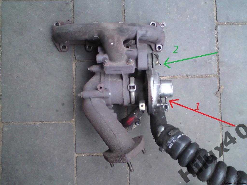

udało mi sie znajść foto mojej turbiny :
i teraz:
na krućcu nr 1 mam węzyk który nie jest nigdzie wpiety, tak jak wczesniej wspominalem gruby gumowy i malym prześwicie, ciekie z niego olej, nieduze ilosci ale jednak, czy to jakis odpowiecznik, czy może on powinien byc wpiety w kruciec numer 2? Osobiscie calego elementu z kruccem nr 2 nie widzialem, ale jeszcze sprawdze bo strasznie malo tam miejsca do grzebania, co myslicie??

Z wyjscia muszli (nr 1 ) wezyk idzie do zaworu sterowania doladowaniem, a z zaworu wraca wezyk (nr 2) do gruszki aktuatora.
Jak to auto w ogole jezdzi bez sterowania doladowaniem?

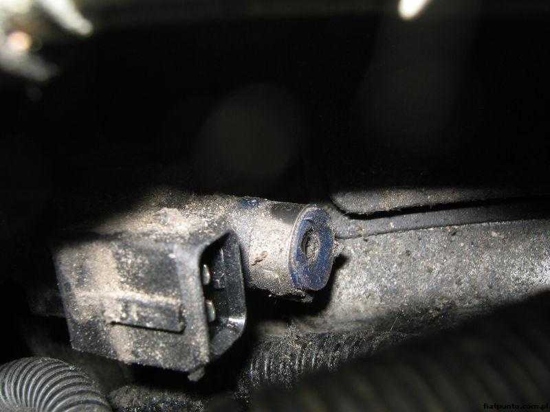

znalazlem drugi niebieski wąż i wiem gdzie on idzie, na macanego nie znalazlem krućca do montazu, mam nadzieje ze nie jest wyłamany ;/

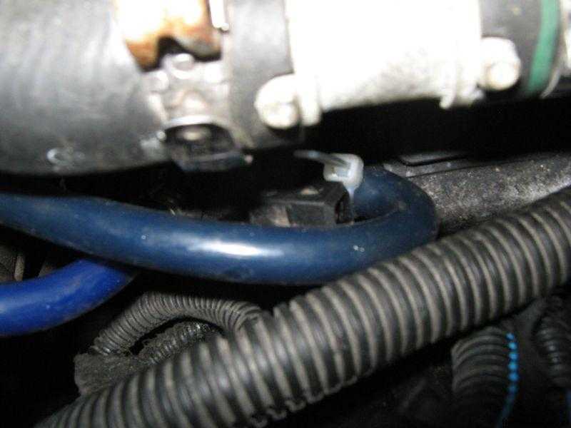

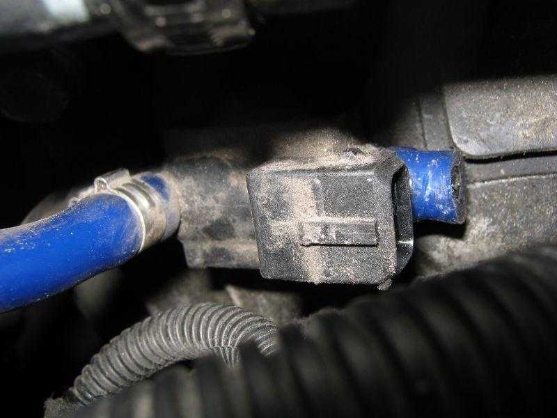

dobra, kilka fot:
widać, wąż jest "uciety" idealnie na rowno z krućcem
nie miałem opaski metalowej, dałem plastikową, myśle że nie powinien spaśc, bo ciezko go bylo założyc :)
po poskladaniu do kupy, jazda testowa, i odrazu spora roznica, auto zupelnie inaczej zbiera sie w zakresie obrotów 2500-3500, dużo żwawiej, przedtem ciezko bylo do tych 3tys go dobić, bo mulowato szło, teraz nie ma najmniejszego problemu :) nawet do 4tys go przeciaglem i tez bez zadnych niespodzianek z cyklu "check engine" :)
