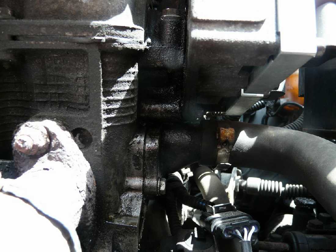

Witajcie,
Pojawił mi się wyciek w miejscu widocznym na zdjęciu, chciałbym zapytać co to jest, tzn. co to za miejsce?
Wyciek nie jest chyba zbyt poważny, ponieważ olej na bagnecie cały czas pokazuje max.

w tym miejscu masz mokre ale jest to przy cewkach może być oring cewki i kapie w to miejsce, na większym zbliżeniu można by lepiej dostrzec

dokładnie, popieram kolegę wyżej. W tym miejscu zbiera się olej wyciekający przez oring wspornika cewek.

Oring cewki? A co ma cewka wspólnego z olejem? Wydaje mi się, że może to być wyciek, przez uszczelniacz wałka rozrządu, lub spod pokrywy zaworów. Być może się mylę, ale też mi tam sączy lekko olej.

To wspornik cewki poprzez oring ,zamyka z tej strony, system smarowania silnika? Jest to dla mnie dość dziwne. No chyba ,że włoski kolejny wynalazek.

To takie ogóle stwierdzenie cewka jest mocowana na elemencie, który jednocześnie uszczelnia wałek rozrządu. stąd oring.
Widać go na dole zdjęcia

Dokładnie. A jak twierdzisz że to wynalazek poczytaj sobie o silniku VM 2,5 TD

To jest pozostałość po mechanicznym rozdzielaczu ;) Te silniki są stare tylko ciut zmodernizowane. :E Ale pamiętają rozdzielacz stąd tam jest dziura.

Wracając do tematu na zdjęciu widać, że się leje z oringu cewek, może też w tym miejscu jeszcze lekko puszczać UPZ, chociaż akurat tutaj dziwnie sucho jest jak na silnik FIRE :wink:

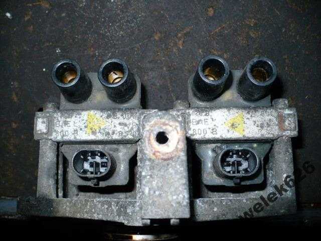

Postaram się dołączyć zdjęcie lepszej jakości w celu potwierdzenia :)
http://punto.org.pl/zrobtosam/model176czylimk1/12
Pasuje to do PII?

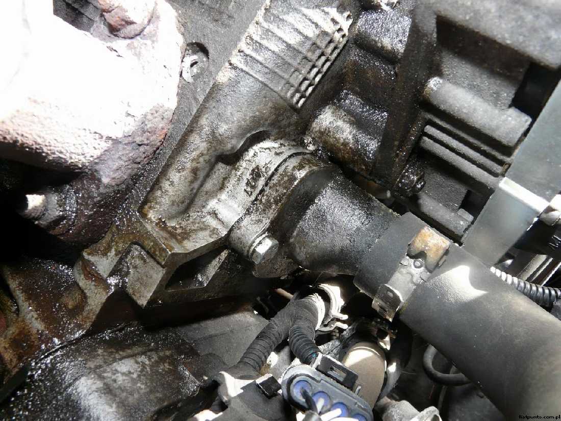

w końcu mam internet i mogę umieścić dokładniejsze zdjęcia.
czy to właśnie stamtąd jest wyciek ?

dokladnie tak za cewkami jest oring wymień i po problemie.
