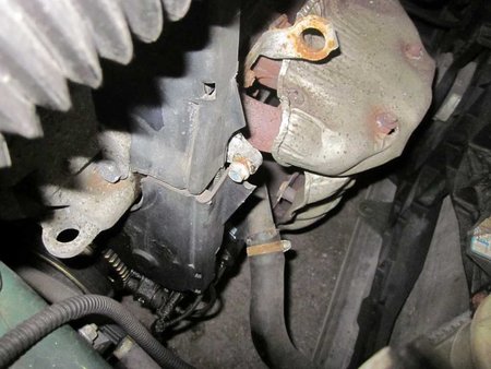

Czesc,
moje punto najpierw jakis czas gwizdalo sobie z prawej strony silnika (tam gdzie siedzi to co robi prad), ale tylko latem jak bylo goraco. Potem zrobilo sie zimno to zamiast gwizdac zaczal klekotac, wiem ze olej uciekal gdzies zawsze to po dolaniu klekotal mniej i po jakims czasie znowu klekotal w tym samym miejscu co gwizdal. Jak gaz dodalem do klekotal wiecej i jak odpuscilem to mniej.
Jednego wieczoru tak mocno klekotal i glosno ze wyklekotal caly olej na autostradzie i potem wszystkie kontrolki sie zapalily i silnik zgasl. Myslalem ze silnik sie zatarl w koncu i odholowane punto teraz jest pod dom.
Jedyna zmiana jaka zauwazylem potem pod domem to pekniecie tam z prawej strony jakiejs plastikowej czesci.
Olej jest i ma kolor taki jaki mial. Plyn w chlodnicy tez wyglada jak zawsze.
Zalaczam zdjecie tego pekniecia.
Ktos moze wie cyz silnik sie zatarl czy co to jest to pekniecie? :)
Z gory dziekuje.
Komentarz do pliku: Widok od tylu, pasek siedzi mocno nadal.
Komentarz do pliku: pekniecie jakies

Zdejmij tą plastikową osłonę od góry i zobacz czy jeszcze masz pasek rozrządu.

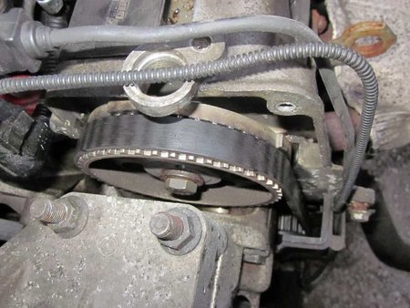

hej. Pasek siedzi mocno. wlozylem zdjecie co pokazuje to miejscu od tylnej strony.

Ten pasek co jest na fotce to jest od alternatora, a pasek rozrządu jest pod tą plastikową osłoną, jeśli ona pękła to wątpię by pasek był w całości :> Pewnie się zerwał, uderzył w osłonę i ją połamał.

Ale nie masz zbytnio czym się przejmować bo te silniki są bez kolizyjne :)

Dopóki nie sprawdzisz tego paska rozrządu, to nie kręć rozrusznikiem-nie próbuj odpalać ;)
dokładnie i tak auto nie odpali, jak coś wstaw fotki jak ten pasek wygląda

ahhhhh dziekuje ! To pogrzebie tam troche nie dlugo :)
to ze olej uciekal to moglo to spowodowac ze pasek moze pekl. czy cos rozregulowane spowodowalo ze pasek pekl i olej uciekl? :)

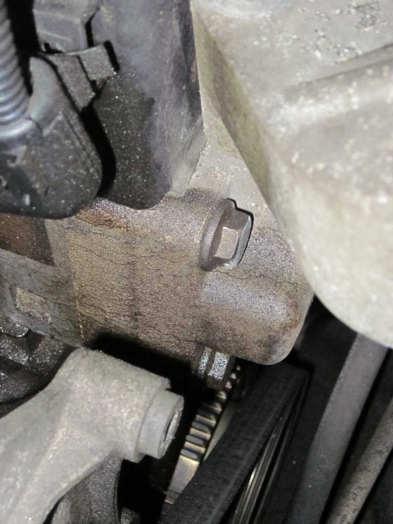

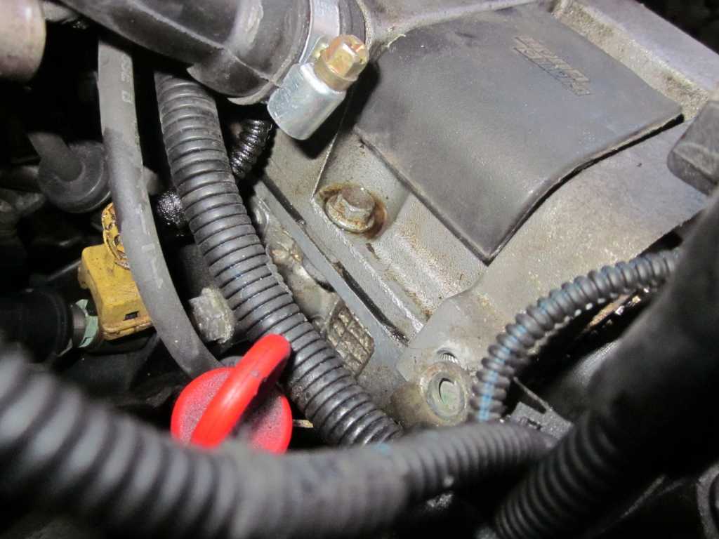

pasek siedzi nadal i chyba dosyc mocno... widac na zdjeciu. a drgie zdjecie to tam najwiecej oleju lezy

Czy mi się wydaje, czy brakuje łapy silnika? :shock:

Gdzie :> Jedyne co widzę to że jakaś masa przy wlewie oleju jest nieprzykręcona i bagnet jakis nie z tego modelu chyba :> :>

A nie, kierunek zdjęcia mnie zmylił ;)
bagnet z pandy i po kole pasowym widać, że inne. A ta "masa" to taka jak by przedłużka bagnetu jest i ona jest przykręcana do pokrywy zaworów razem z obudową od rozrządu :)

Nie wiem czy ten pasek taki jest, ale wydaje się dziwnie wytarty :> Ale może mi się wydawać :E

Jeśli pasek jest ok, proponuję odkręcić górne koło pasowe (klucz 17 chyba) i sprawdzić, czy z klinem jest wszystko w porządku. U mnie jak strzeliło to później już nie zapalił, pół silnika przejrzane i nic, a tu się okazało że urwał się klin, który jest integralną częścią tego koła. Ścięty klin = przestawiony rozrząd, i wtedy też nie zapali. Idąc dalej tym tropem, brak oleju spowodował zatarcie wałka rozrządu, który się zatrzymał i zerwał klin. Wiem co piszę, wcześniej klin się zetnie niż dobry pasek urwie.

dlaczego na pierwszym foto nie ma ząbków? tak sie pytam bo niewiem czy to tak ma byc :> swoja droga może pompa wody?

Fragment bez ząbków jest dla czujnika położenia wału.
