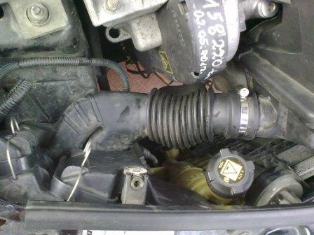

Na wstępie witam Szanowne grono użytkowników fiata punto, stałem się w posiadaniu od miesiaca Fiata Punto MK2 1.2 16v.A teraz do rzeczy czy silnik 1.2 16v ma taki przewód do obudowy do filtra powietrza?
Teraz przy silniku nie ma nic i jest pusta przestrzeń
W przewód zaopatrzyłem się na allegro, że niby do mojego silnika pasuje, czy ktoś wie jak to założyć?

Tą stroną co masz harmonijkę podłączasz do filtra, a drugą upychasz pod reflektor..

Dzięki za instrukcje , a te miejsca na śruby to się gdzieś przykręca :?:

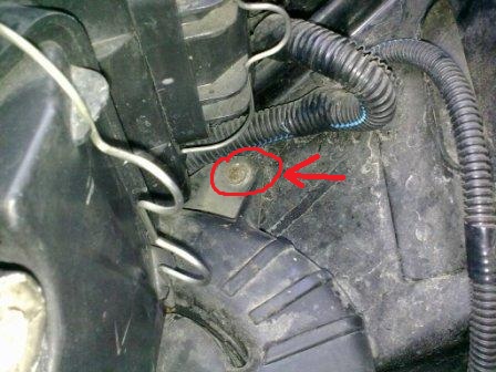

Do jednego zaczepu powinieneś mieć otwór tuż pod reflektorem. U mnie to jest chyba na jakimś wkręcie, drugi niestety znajduje się gdzieś daleko pod lampą i prawdopodobnie nie obejdzie się bez zdemontowania reflektora..

Żeby założyć ten przewód i tak musisz zdjąć reflektor, bo wlot jest zawinięty pod nim i idzie w kierunku zderzaka, w stronę wlotu powietrza na chlodnicę.

Dzieki wszystkim, operacja udana.Przy okazji wymieniłem na nowe lampy :D
