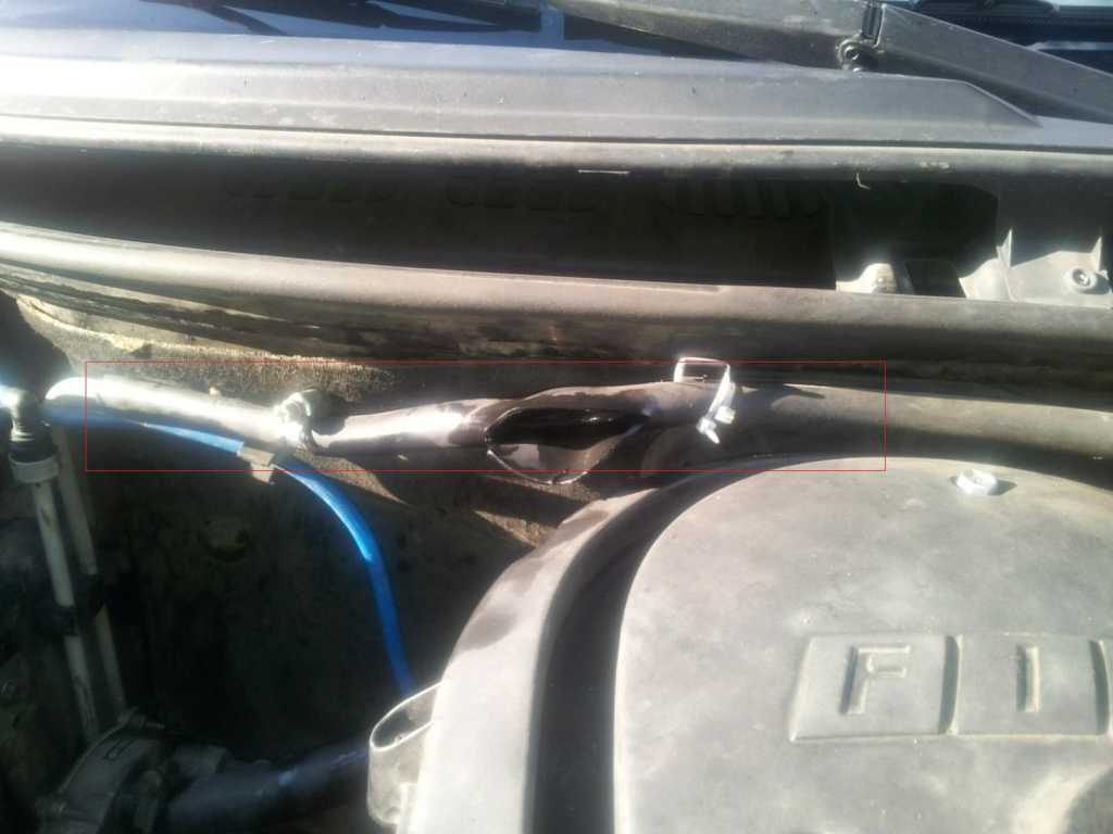

Rozerwało mi przewód paliwowy. Wie ktoś jak go ściągnąć? Da się to zdjąć z tej rurki? czy trzeba to wymienić w całości? Zdjęcie o który przewód chodzi dodaję w załączniku.

Mysle ze mozesz odciac uszkodzony przewod i wstawic kawalek nowej rurki. Ja mam w taki sposob naprawiony kawalek przewodu powrotnego ktory byl skorodowany.

Ale mam obciąć cały przewód czy tylko kawałek? Jaką rurkę masz tam wstawioną? Można zwykły przewód paliwowy kupowany na metry wlożyć czy musi to być taki jaki jest? Bo tam jest taki problem że nie wiadomo w którym miejscu on jest dziurawy ponieważ, tam jest wężyk, a na nim jest drugi wężyk, który widać na zdjęciu rozerwało.

Ale to już wygląda jakby ktoś już w ten sposób naprawiał, zresztą chyba za cienki przewód był, skoro go tak rozerwało. Ja bym wymienił cały przewód od złączki na nowy.

Od złączki czyli tej rurki? jeszcze jak by mi ktoś powiedział jak wyjąć go z drugiej strony on tam idzie do silnika chyba. Siłowałem się z tym i nie potrafię tego zdjąć...

Nigdy nie demontowałem przewodu paliwowego, ale on idzie do listwy wtryskowej, a z drugiej strony powinno być szybkozłącze łączące przewód gumowy z tym białym plastikowym? co idzie pionowo.

Temat nieaktualny. Najpierw zlokalizowałem dziurkę. Okazało się że jest ona od razu przy wyjściu z metalowej rurki. Obciąłem dziurawy kawałek, ale nie dało się go wepchnąć w tą rurkę mimo że moczyłem go w wrzątku, żeby był miększy. Więc postanowiłem wymienić cały ten przewód. Gdyby ktoś potrzebował to jego średnica to 8mm. Pytałem właśnie o wyjęcie z listwy wtryskowej bo miałem tam uszkodzoną szybkozłączkę. Ale rozciąłem go i "nabiłem" bez wyciągania i dla pewności zacisnąłem zaciskami na śrubkę.

Jeśli jeszcze nie wyrzuciłeś starego to zobacz, czy na pionowej części jest zbrojony plastikową rurką w środku.
