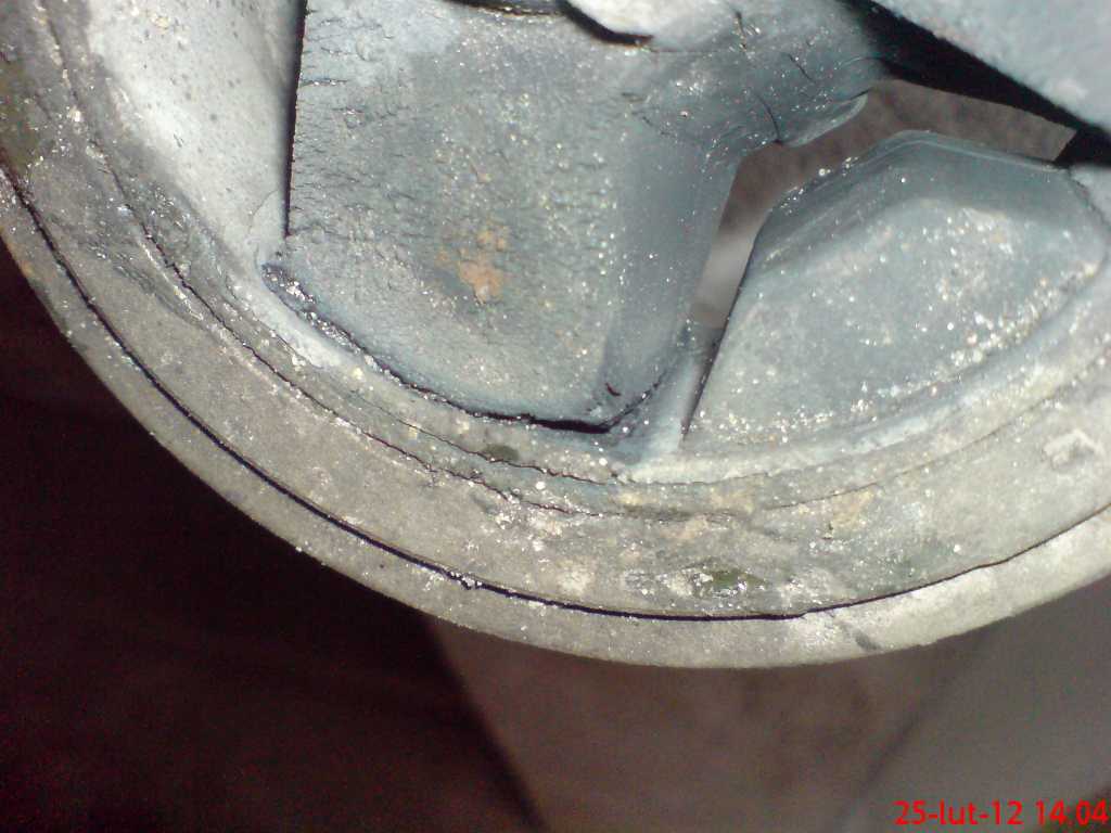

czy poniższe zdjęcie przedstawiające poduszkę pod silnik (lizak) trzeba niezwłocznie wymienić czy jeszcze trochę wytrzyma? ogólnie bujając samochodem na biegu lizak rusza się jakiś 1cm... jakie objawy mogą występować uszkodzonej w taki sposób poduszki

Ogólnie jest przyjete, że jak jakaś guma zaczyna pekać to znaczy że jest już zmeczona i nalezy pomyślec o wymianie.
wymiana Twojej gumy powinna być w najbliższym czasie zaplanowana i zrealizowana jeżeli nie chcesz aby inne wspołpracujące elementy zużyły się szybciej. tragedii nie ma ale pomyśl i wymien.
co może wystepować np. szrpanie podczas ruszania, badz hamowania silnikiem.
To co pokazuje zdjęcie to zwłoki lizaka, jak najszybciej trzeba to wymienić i niestety na oryginał. Miałem u siebie zamiennik to wytrzymał około 10kkm, nie polecam więc bo zamiennik kosztuje około 80zł, a nowy oryginał w ASO 120zł.

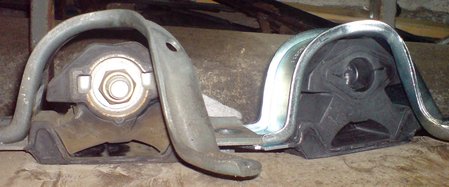

wymieniłem lizaka na oryginała. przy okazji niskich cen kupiłem tez poduchę od strony rozrządu bo była zerwana całkowicie z jednej strony. silnik wisi teraz wyżej ze 2-3cm, buja się chyba mniej. czas pokaże czy nie wywaliłem kasy w błoto ;)
