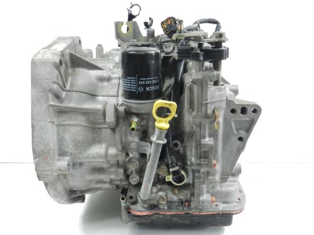

Też mam kropka z CVT i w ubiegłym roku wymieniałem olej. Powiem ci tak: filtra nie znajdziesz w zamienniku, przekopałem net z góry na dół i obdzwoniłem wszystkie znane mi sklepy, a oni swoich dostawców. W końcu zamówiłem w którymś ze sklepów internetowych z oryginalnymi częściami do Fiata. Swoją drogą nie wierzę, że ten filtr się jakoś szczególnie różni od silnikowego. Zoonk polega na tym, że te skrzynie są rzadko spotykane (wielu mechaników się dziwiło, że punto II ma wogóle automata z CVT, a i nie każde ASO wie z czym to się je - znam to z autopsji) i tworzenie zamiennika byłoby tutaj mało zasadne.
Ale... pokopałem trochę niedawno w necie i znalazłem taką skrzynię z założonym filtrem BOSCHA. Myślę, że jakby mieć dokładne wymiary tego filtra CVT, to dałoby radę dopasować coś bardzo podobnego (może nawet taki sam) jak ten oryginał Fiata. Niestety numer filtra na obrazku nie jest do końca czytelny, jest 6 ostatnich cyferek z 10. Pierwsza to zapewne 0, a 3 kolejne to właśnie ta niewiadoma. Po wklepaniu w Google pokazuje tylko jeden filtr z taką kombinacją cyfr, a mianowicie - BOSCH 0 986 452 041. Te pogrubione są dobrze widoczne. Temat wart uwagi, bo po co płacić 200zł za coś co kosztuje 25zł. Ciekawe tylko, czy w skrzyni ze zdjęcia nic nie było kombinowane.
Druga sprawa to olej, tutaj nie warto stosować zamienników, kupuj tylko tą TUTELE CVT NG i dokładni sprawdzaj poziom (podobno braki jak i nadmiar są bardzo odczuwalne). Reszta nie bardzo podchodzi, poprzedni właściciel próbował z jakimiś zamiennikami i skrzynia nie pracowała tak jak powinna. Dopiero po powrocie na oryginał wszystko wróciło do normy. Ja od razu wlałem TUTELE CVT NG.
