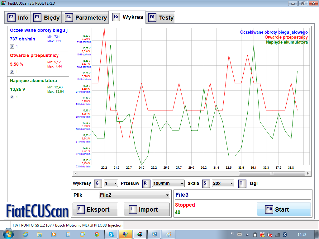

Zaklikaj w MES'ie w testach kąt otwarcia przepustnicy, procent wciśnięcia pedału gazu, czy jak to się tam nazywa, obroty, i może napięcie ładowania.
Pojeździj trochę, tak żeby ując ten moment kiedy świruje i zapodaj wykresy :wink:

lioton napisał(a):
napięcie ładowania.
Też poszedłbym tym tropem. Złe napięcie alternatora, powoduje dalej w "łańcuszku" problemy, kończące się nawet wypadaniem zapłonów (szarpanie/brak mocy/gaśnięcie silnika). Wtyczki wyczyścić/zakonserwować. Takim sprayem - KONTAKT S wyczyścić/zakonserwować - http://sklep.avt.pl/p/pl/3440/kontakt+s+60ml.html. A dla mocno zabrudzonych styków KONTAKT U - http://sklep.avt.pl/p/pl/70925/kontakt+u+60ml.html Strona producenta - http://www.agchemia.pl/BrowseProducts.aspx?DepID=54503 I nie zapomnieć o przeczyszczeniu styków masowych.
Sprawdzić miernikiem napięcie alternatora/akumulatora czy nie odbiega od normy. Gdzieś na forum były tematy, gdzie opisane były zakresy napięć.

Oto co zobaczyłem dzis po podpiecu do kompa, dodam tylko że mam subwoofer i wzmacniacz, którego nie włączyłem podczas robienia wykresu. Włączone było: światła mijania, dmuchawa na 4, ogrzewanie tylnej szyby i ruszałem na samym sprzęgle
Jak to oceniacie?
