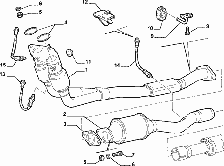

Mój stary układ wydechowy przerdzewiał i planuje zbudować nowy. Niestety w Swoim Kropku HGT posiadam ten popierdzielony układ z 3 katalizatorami i 3 sondami lambda (taki jak na załączniku). Czy ktoś wie jak usunąć te katalizatory tak aby sondy nie zbzikowały a auto normalnie jeździło nie wyrzucając błędów? Szczytem marzeń byłoby całkowite wyrzucenie tej lambdy za drugim katalizatorem tak aby poprowadzić zwykła rurę i na końcu dać tłumik, także jeśli ktoś wie jak to zrobić to bardzo proszę o pomoc.

Aktualnie badam temat: prawdopodobnie wystarczy zastosować emulatory sond lambda:
http://allegro.pl/profesjonalny-emulato ... 12184.html
Kolega od nas z Poznania twierdził ze po usunięciu kata i umieszczeniu tego detalu nie ma błędów. Ja u siebie będę odsuwał sondę przy pomocy tego bo mi zuzyty kat wywala check engine.
