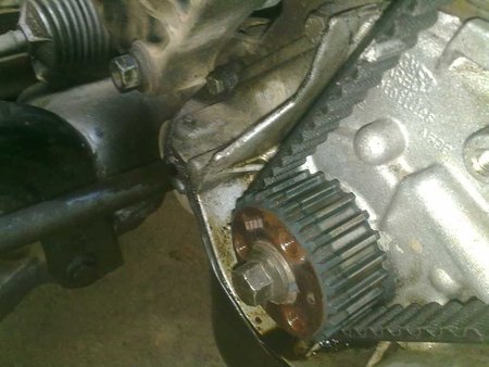

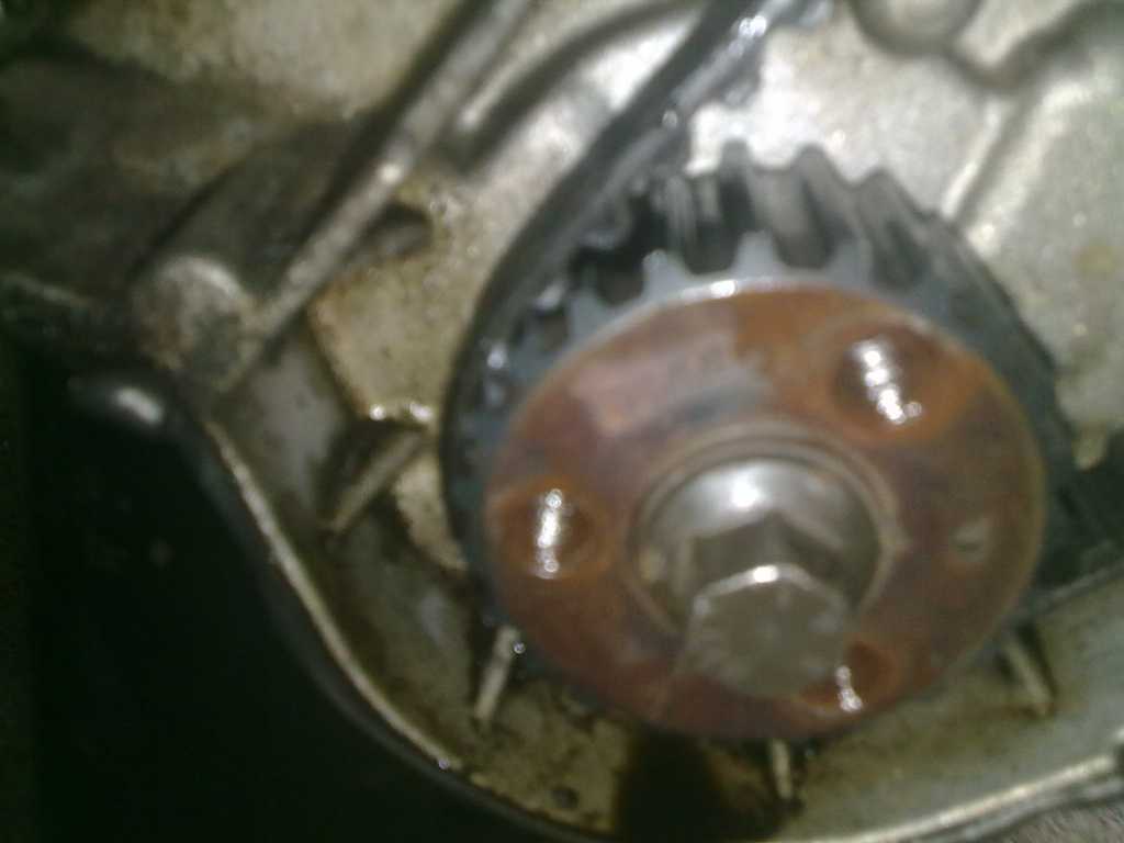

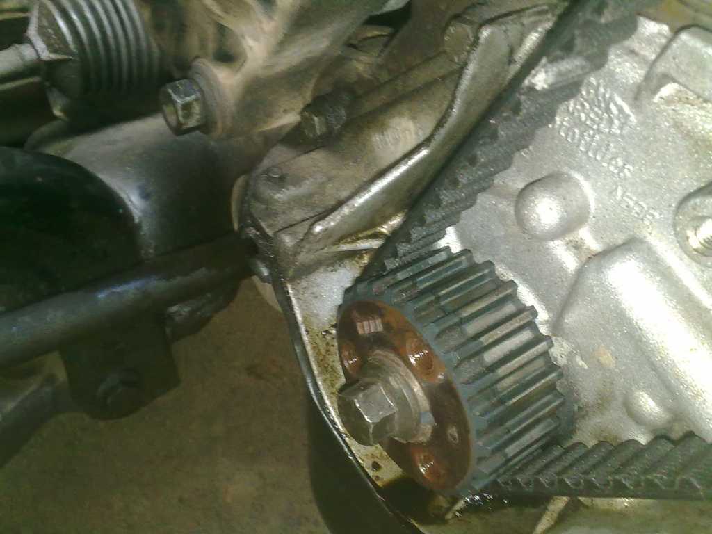

Szukałem nie znalazłem... A więc mam niemały wyciek. I pytanie czy ktoś się tym już zajmował. Domyślam się że cieknie właśnie z uszczelniacza wału. Jak się za to zabrać?
Na pewno zrzucić rozrząd i łapę silnika, odkręcić tryb widoczny na fotce, ale co dalej czy mogę odkręcić tą obudowę? I czy ktoś się orientuje jaki uszczelniacz będzie mi potrzebny? I czy da rade to w ogóle zrobić nie wyciągając silnika? (wydaje się dość proste)
Proszę o porady, chciałbym mieć już wszystko skompletowane zanim się za to zabiorę.

łapy silnika nie musisz odkręcać najlepiej było by podnieść sobie auto do góry i robić to od dołu :)
albo chociaż ściągnąć koło :)
i pozostałe to co ci pisałem na PW

w sumie racja ale na pewno będzie wygodniej. Potrzebował bym jeszcze numerów tego uszczelniacza. Znalazłem na ebayu elringa, ale doszukałem się, że są dwa uszczelniacze ten od rozrządu i od skrzyni. Jeden ma:
Średnica wewnętrzna [mm]: 27
Średnica zewnętrzna [mm]: 37,
a drugi:
Średnica wewnętrzna [mm]: 74
Średnica zewnętrzna [mm]: 88
Podejrzewam że to ten mniejszy,

Udało się! Pracy może na godzinkę. Obyło się bez zrzucania rozrządu... jakoś dałem radę zsunąć pasek. Największym problemem było odkręcenie śruby wału. Sama wyjęcie i włożenie uszczelniacza to 2 minuty.
NiebieskiSX, jeśli bym musiał zrzucić rozrząd normalnie luzując rolkę, należało by odkręcić łapę silnika, która ją zakrywa.

no bo ona trzyma dość solidnie i trzeba ja dość solidnie zakręcić :) ale też nie przesadzić :)
no uszczelniacz się wymienia szybko :) jak uszczelkę w kranie:)
a bo w p II jest łapa u góry a w pI na środku :)
