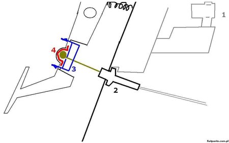

Tak wiem ze jest hydrauliczne, nie do konca wyjasnilem w czym rzecz, rysunek mogl wprowadzic w blad. Dobrze to okresliles, w komorze silnika trzpien silownika, cos co na tej kulce sie "porusza" czy jak to tam nazwac. W pracy kumpel napsikal mi smaru w sprayu wszedzie tam, gdzie mechanizm pracuje, rowniez od srodka w kabinie pasazerskiej, nie odkrecalismy silownika jak z opisu, auto na podnosnik z odkreconym kolem i widzielismy mechanizm, skrzypienie pedalu sprzegla ustapilo a rowniez z nim slizganie sie sprzegla, cos musialo sie tam w suche dni zacierac/nie bylo slizgu na kulce itp. Byc moze ma to samo, a byc moze jak pisalem w drugim poscie sprzeglo sie slizga. A dlaczego to zrobilem? W DTE o ktorym wczesniej pisze, w instrukcji diagnozowania "zlizgania sie sprzegla" zaczyna sie wlasnie od metody sprawdzenia, czy skok pedalu sprzegla powoduje skok silownika, a wymiana sprzegla jest w instrukcji na koncu, po drodze sa inne glownie wlasnie zwiazane z pedalem sprzegla i jego polaczeniem z silownikiem. Na forum gdzies byla informacja, ze ktos wymienil sprzeglo i nadal mu sie slizgalo, to potwierdza moj przypadek i ten z opisu DTE. U mnie pomoglo.
To ze jest hydrauliczne nie zmienia faktu, ze byc moze faktycznie jest przy silowniku regulacja, wzmianka jest tutaj http://fiat.auto.com.pl/forum/viewtopic ... 875#680384, rowniez tesciu ktory ma Fiata BRAVO II mowil mi, ze w ASO mu regulowali skok sprzegla gdzie rowniez jest hydrauliczne, zadam sobie trud i zajrze do DTE co oni pisza..... Ponizej krok po kroku, jak wykonac diagnostyke sprzęgła. Mam nadzieje ze sie to komus przyda, i zanim wymienicie sobie sprzeglo, sprawdzcie czy to na pewno to....
