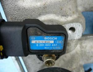

czujnik doładowania wygląda tak do czyszczenia jest na kolektorze ssacym :

overboost jest koło filtra powietrza chyba :) idź po wężykach i znajdziesz :) jak się da to wyczyść :)
mapsensor-map-sensor-fiat-doblo-1-9-jtd-2006-rok-numer-0281002437.jpg [ 11.65 KiB | Obejrzany 6926 razy ]
