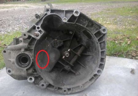

Huk nastąpił podczas puszczania sprzęgła. Olej poleciał od strony sprzęgła. Skrzynia została już wyjęta i siedzi inna "nowa".
Stara wygląda tak jak ta na zdjęciu tylko, że tam mniej więcej gdzie jest czerwone kółko jest dziura o średnicy 5cm...
Czyli rozleciał się mechanizm różnicowy i przebił dzwon. Mało prawdopodobne żeby mechanik przy wymianie sprzęgła go uszkodził, możliwe że szybciej puścił sprzęgło, a sam mechanizm był już na wykończeniu i się rozleciał.
