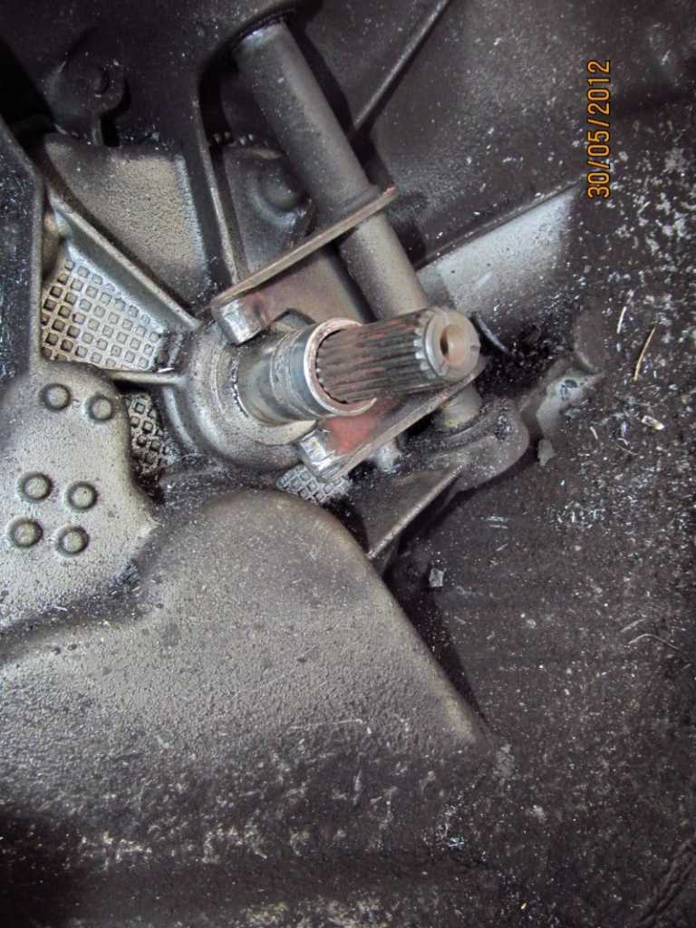

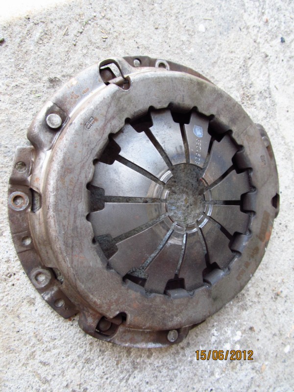

Zakupiłem i wymieniłem... noo i pierwsza próba... włączyłem samochód nacisnąłem sprzęgło (i się porobiło) i coś zaczęło strzelać zgrzytać wyłączyłem autko i znów tak samo coś strzelało zgrzytało... Nie było innego wyjścia trzeba rozebrać i dobrać się do sprzęgła... więc tak zrobiłem i jak ściągnąłem skrzynie to oczy mi wyszły... popatrzcie sami :shock: :shock: :shock:
Z łożyska oporowego zostały szczątki dlatego nie ma zdjęć...!

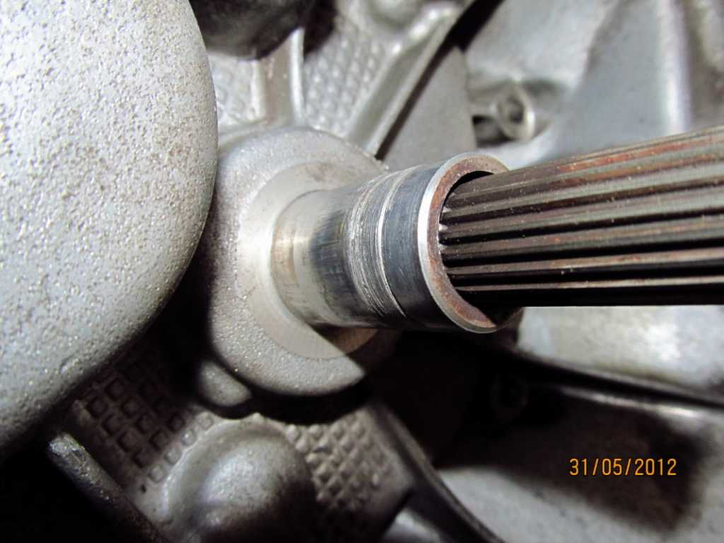

jak widać łożysko wyrwało się z uchwytów "sanek" i zaczęło się obracać na tulei powodując wyżłobienia, na docisku też widać że łożysko oporowe nierównomiernie było dociskane :!: i narobiło duże szkody...!
Myślę że to było tak... stary wysprzęglik łapał powietrze i nie dociskał tak jak nowy... po wymianie na nowy łozysko zostało dociśnięte do słoneczka z większą siła i spowodowało to pękniecie pióra docisku :!: i roztrzaskanie się łożyska i wyżłobienia tulei prowadzącej łożysko :!:
Trzeba było jakoś sobie z tym poradzić tulei prowadzącej nie można wymienić bo jest scalona z obudową skrzyni :/ zacząłem kombinować.. :idea: . dzwonić po firmach które planują głowice i po tokarzach wszyscy mi powiedzieli, że jak nie idzie wyciągnąć tulei to mogą tylko to nadspawać (nazywa to się chyba "napawanie") ale nie obrobią mi tego... więc nic z tego...
Wsadziłem skrzynie to bagażnika i pojechałem do serwisu fiata... i powiedzieli mi że oni nie bawią się z takimi rzeczami i żeby to zeszlifować papierem i to wszytko...! Kolega powiedział mi że jego kumpel mechanik załatwia takie rzeczy jakimś ciekłym aluminium (klej)
Stwierdziłem że lepiej to uzupełnić to niż tylko zeszlifować!

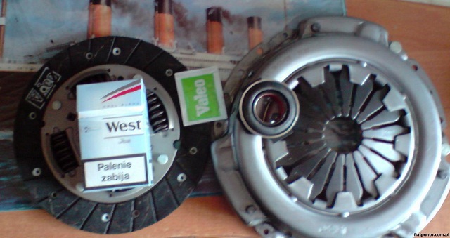

Zakupiłem więc ten klej oraz sprzęgło Valeo

Troszkę sceptycznie do tego podszedłem... Klej...? ale po przeczytaniu opinii na temat tego kleju postanowiłem zaryzykować...

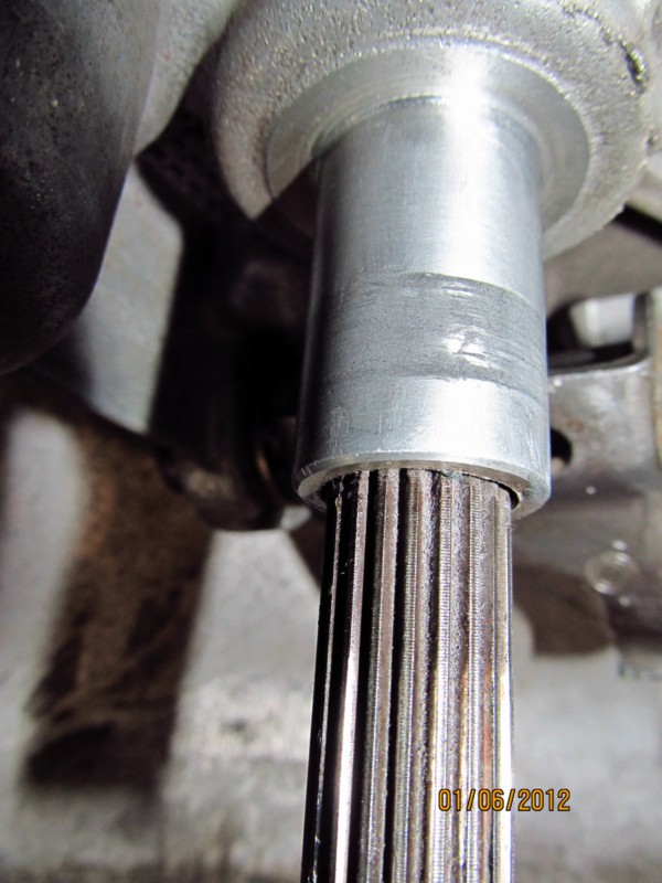

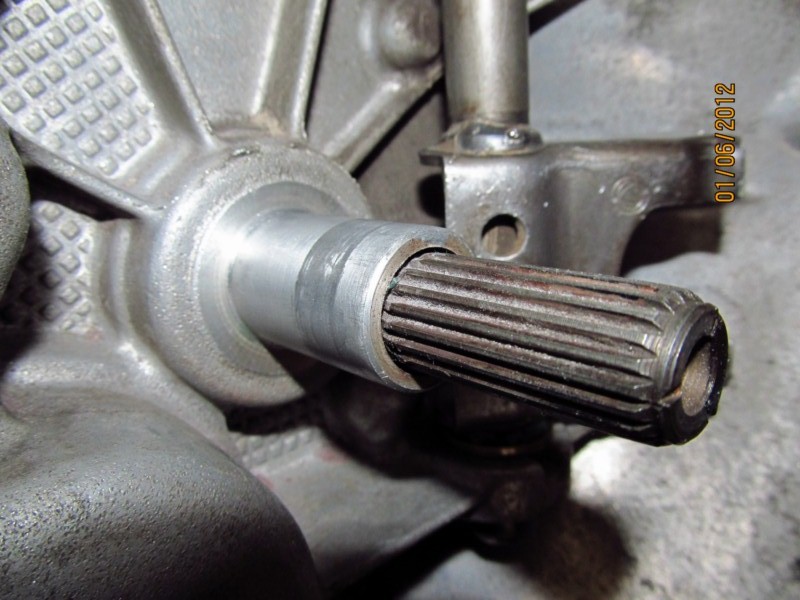

Po lekkim wyrównaniu wżerów papierem 100 i odtłuszczeniu wziąłem się za nakładanie kleju,cienka warstwa...
Zostawiłem tak oklejoną tuleje na całą noc... rano zacząłem to szlifować i byłem pod wielkim szokiem, nałożyłem naprawdę cienką warstwę kleju a nie łatwo było go zrównać, powierzchnia była gładka i łożysko swobodnie się po niej przemiesza:)

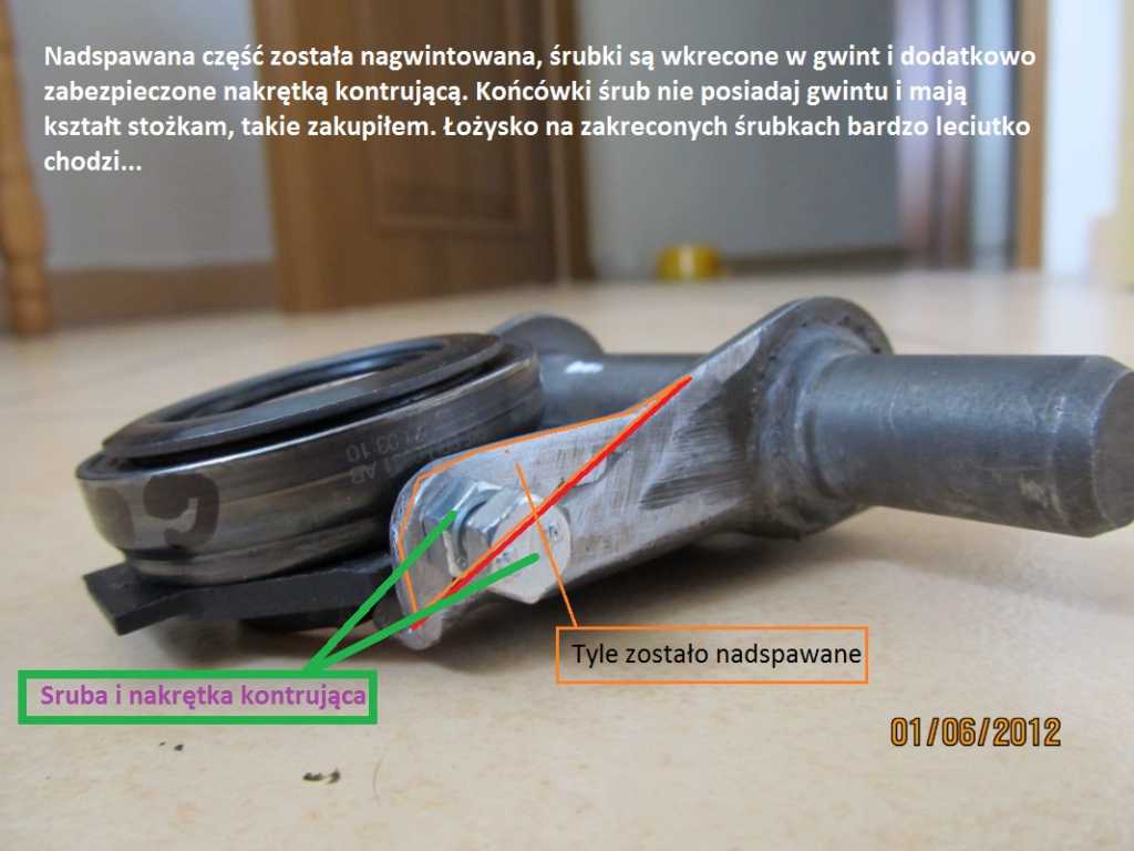

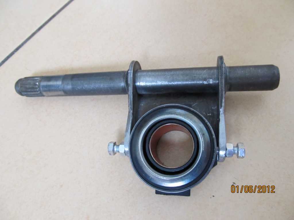

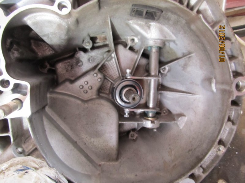

Następną sprawą która mnie zdziwiła to mocowanie łożyska oporowego do tak zwanych saneczek...!! dwa śmieszne zatrzaski
Postanowiłem to zmienić i z ojcem od dziewczynym nad spawaliśmy to i wzmocniliśmy sami zobaczcie...
Tutaj jeszcze zdjęcie z przodu :
I właśnie tak sobie poradziłem z tym problemem, mam nadzieje że komuś pomoże mój post.
