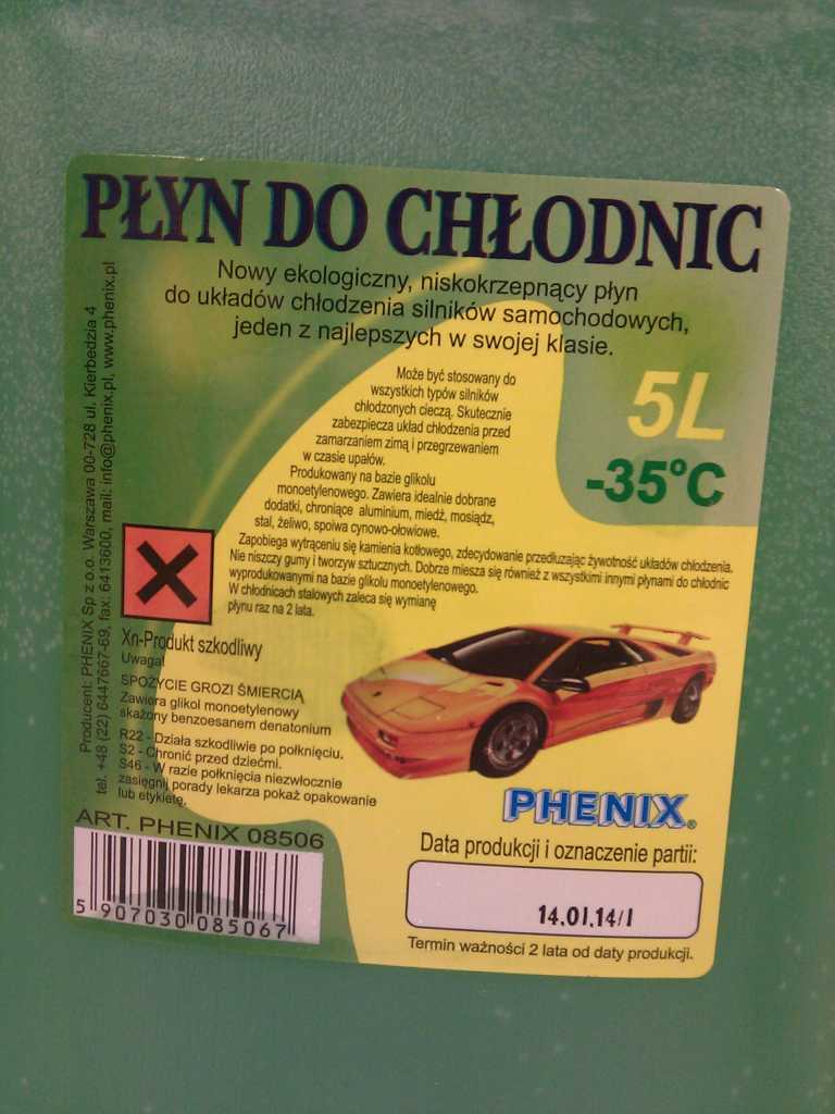

Czy taki płyn z Leclerka można mieszać z Borygo Eco i lać do P2?

a kolory te same?

Myślę, że można mieszać, bo Borygo chwali się, że jest mieszalne ze wszystkimi płynami chłodniczymi (kolor płynu chłodniczego nie ma znaczenia, to producenci stosują kolory w swoich płynach według uznania). A jeśli chodzi o pompę, to z którego roku jest Twoje Punto?

Tak kolor też zielony. Choc borygo eko jest na glikolu propylenowym a ten marketowy na monoetyloym i tu mam zonk.

jak miłem kolor ten sam to pomieszałem ale to był petrygo i jeszcze inny jakiś ale nie z tesco

Teoretycznie możesz zmieszać, ale lepiej tego nie robić.
Nie znasz dokładnego składu więc te płyny moga ze sobą zareagowac, tym bardziej że w sumie mają różne bazy.
