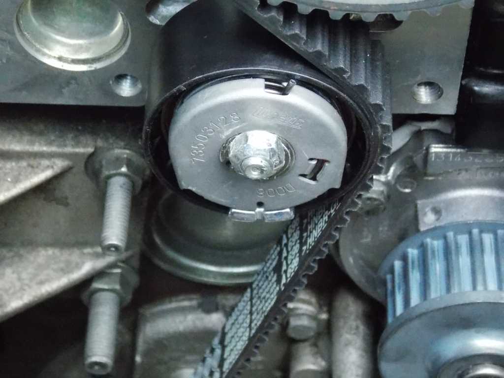

Pasek w tym silniku mam bardzo lużny. Jak należy go ustawić, aby nie przeskoczył.

Tak jak wskazuje wskaźnik napięcia na napinaczu automatycznym.

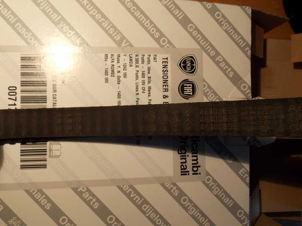

Mam jeszcze jedno pytanie. Czy po przebiegu ok 20000km napisy na pasku mogą ulec starciu :?: Poprzedni właściciel był mechanikiem i zapewniał mnie, że wymienił cały rozrząd, ale napisów na pasku już nie odczytam.

Powinny być widoczne .

Po 70 tysiącach mój wyglądał tak:
A tak wygląda prawidłowo napięty napinacz:

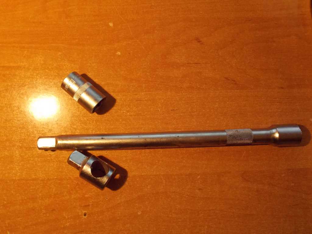

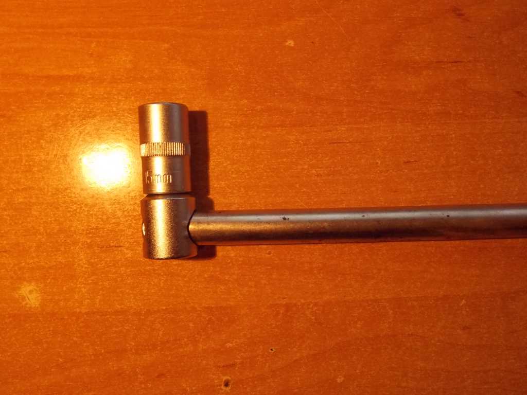

Filozofii z odkręceniem śrub nie ma, natomiast problem jest z dojściem do 5 śruby. Mimo to tak szybko się nie poddaje :hahaha: Jeszcze zrobię manual. Dzięki ipIV, za zainteresowanie moim tematem.

http://allegro.pl/klucz-oczkowy-wygiety ... 60286.html
Lub coś z takiego chińskiego zestawu:
http://allegro.pl/klucze-nasadowe-94el- ... 38097.html

Dzięki ipIV, dalem rady, choć było potwornie trudno dostać się do tej śruby.
