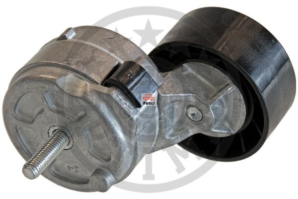

Witam mam taki problem zdjąłem napinacz ale jest nadal napięty i nie wiem jak go "poluzować" bo nie bd miał możliwości zamontowania go z powrotem. Silnik 1.9ds z klimą.
Ktoś wie?

Na śrubę rolki zakładasz klucz ,przekręcasz napinając sprężynę ,musisz nacelować tak ,aby wsadzić blokadę (np wiertełko ). Zakładasz pasek ,lekko znowu napinasz kluczem sprężynę tak ,aby wyjąć wiertełko i gotowe.
Dopasuj sobie najpierw wiertełko aby dobrze wchodziło w otwory .

Obecnie w samochodach stosuje się w większości napinacze automatyczne . Wyglądają jak na zdjęciu które wstawił "Klimek"

Przecież zamieścił zdjęcie jaki ma ,więc chyba nie ma o czym gadać.
Załącznik do postu to zdjęcie napinacza ,a nie reklama.
