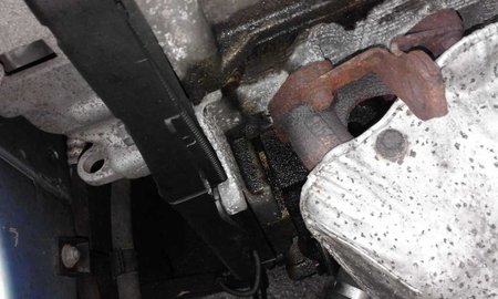

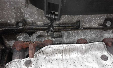

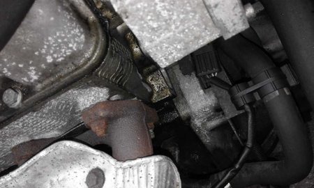

Witam. Od kilku dni zauwazylem, ze kropek sie poci. Oleju nie bierze nic. Tylko raz przez noc zostawil plame od strony rozrzadu. Z czego sie moze pocic?

uszczelka pokrywy zaworów do wymiany. ewentualnie bardzo delikatnie dokręć pokrywę.

na pierwszym zdj wyraznie poci sie oring na cewkach :) a jak juz wymieniasz uszczelke pokrywy zaworow to spilowac warto troche stopki :) na pewno bedzie spokoj z tym wyciekiem :)

 Post #807111 Wysłany: 11 Cze 2016, 22:14;
 Temat postu: Re: Wycieki silnika
Pokrywy nie da się bardziej dokręcić przez stopki ;) A jak stopki nie dochodzą tzn, że w ogóle nie jest przykręcona i zapewne cały silnik w tym przypadku byłby zalany olejem ;) Próby mocniejszego dokręcenia raczej skończą się urwaniem śrub.
Bron boże nie piłuj stopek, po prostu zainwestuj w dobrej jakości uszczelkę - 19zł albo oryginał - około 25-30zł no i odrobinę silikonu odpornego na wysoką temperature - nakłada się go 4 kropki w 4 miejskach i tyle....
No i właśnie jeszcze tzw oring pod cewkami ;)
