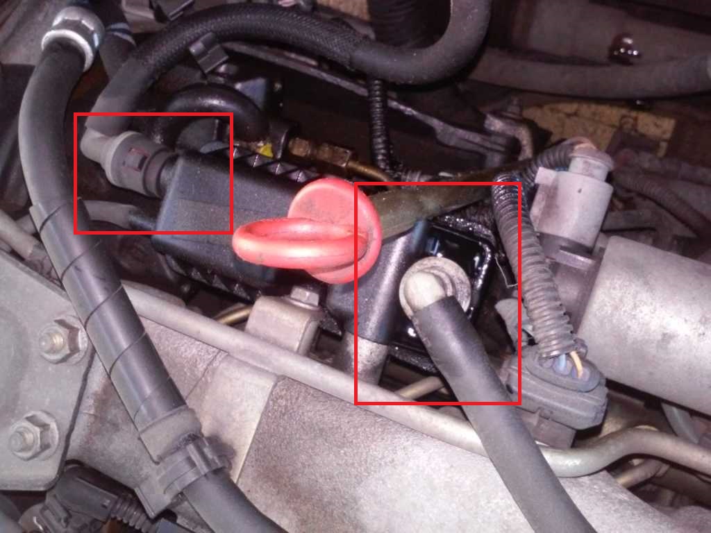

4. Z końcówek na rozdzielaczu paliwa cieknie mi ropa po calym silniku (takie szare czapki nakladane na trzpienie rozdzielacza)

A jak sie sprawa ma odnośnie tych szrych kapturków na rozdzielaczu paliwa ? Czy ktoś mógłby rzucic na to troche światła ?

Jaki jest problem z kapturkami? Nie można dostać zamienników czy kiepski dostęp?

Jeśli chodzi o kapturki to jeszcze sie nie orientowałem ale napewno jeśli uda sie je wymienić to dochodzi do tego odpowietrzanie układu a tu też może pojawić sie problem, ktory moze okazac sie dla mnie nie do przeskoczenia.
