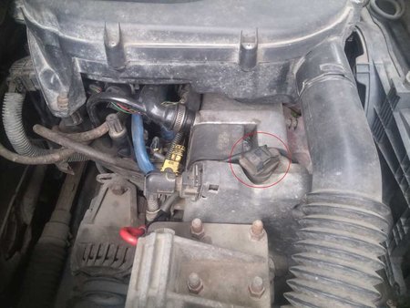

zakupiłem kropka Benz + LPG lecz autko odrobinę szarpie na wolnych obrotach. Dziś spróbuje wymieni Świece, Kable, Cewki sprawdzałem są OK.
Dziś zgodnie z tym co pisali koledzy w jednym z tematów spróbuje wyczyścić krokowa bo wymienić się go nie da bez wymiany przepustnicy.
Lecz moje pytanie cze czego jest ten czujnik z załącznika ??
Auto podczas normalnej jazdy pracuje dobrze przyspiesza normalnie.
Ps.
znalazłem ze przyczyna falujących również może być czujnik lub czujniki Temperatury. Lecz prosił bym o pomoc w zlokalizowaniu ich w silniku, chłodnicy ??
Komentarz do pliku: Czujnik

Witam kolegę.
Czy to się dzieje tylko na LPG czy na benzynie też???
To co pokazujesz na zdjęciu to czujnik położenia wałka rozrządu,jeżeli się mylę niech mnie ktoś poprawi;)
Czujnik temperatury...wiem że jakiś jest przy kolektorze ssącym.Czujnik w kolektorze ssącym jest odpowiedzialny za wzbogacenie mieszanki kiedy silnik jest zimny i zubożenie kiedy jest ciepły...
Pozdro.

Szarpanie, Falowanie obrotów dzieje się zarówno na Benzynie i na LPG. NA benzynie nawet gorzej.
Ale u dołu silnika jest czujnik Halla umiejscowiony na korbowodzie podobnie jak w puncie 1.
Nie znalazłem wolnej wtyczki może jest gdzieś upchana. będę szukać.
Komputer nie pokazuje błędów.
ps.
Gdzie w P 2 jest Map Sensor ???

Ten na dole tez jest od zapłonu. Wydaje mi się że on nie będzie przyczyną.Ten silnik krokowy Hmmm...kolega z pracy w MK2 miał taką przypadłość,że jak chciał jechać bardzo powoli np. przejazd kolejowy czy jazda w korku na pierwszym biegu to właśnie szarpał i przerywał.W Servisie wyczyścili przepustnicę i silnik krokowy albo założyli nowy.
A Twoje objawy u Ciebie kiedy się ukazują?
[ Dodano: 31 Sie 2016, 11:46 ]
ten tak zwany map sensor chyba przy kolektorze ssącym po stronie pasażera
