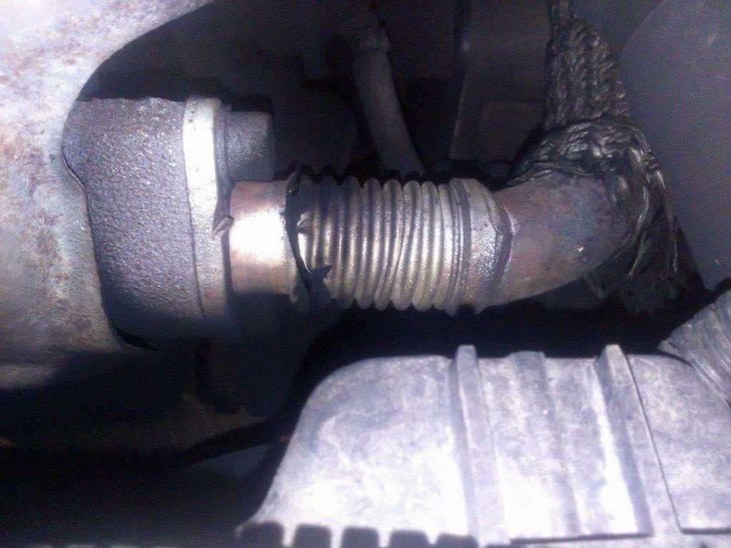

Witam pękł mi taka srebrna karbowana rurka. Czy ktoś wie co to jest?

Przewód od EGR.

okej nigdzie nie mogę tego znaleźć żeby dokupić jest możliwość naprawienia tego i jaki sposób najlepszy? czy od alfy 147 będzie pasował?

Najlepiej odnajdź nr w Eperze i szukaj po nim.

Fiat Eper coś Ci to mówi? Wpisujesz VIN i szukasz po obrazkach interesującej Cie części, tam masz przypisany nr. OE danego elementu i po nim szukasz w sieci części jak i zamienników. Poduszke zależy która chcesz wymienic, wszystko idzie ogarnąć jeśli wykaże się trochę chęci i ruszy głową.
