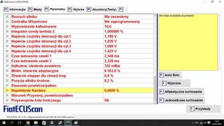

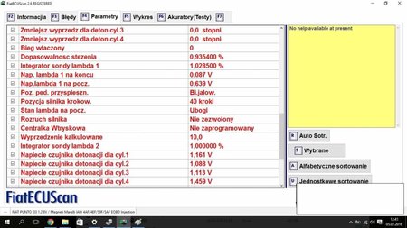

Witam, mam problem z silnikiem mianowicie na zimnym jak odpale to są wyższe obroty jak na ciepłym to wiadome lecz całym silnikiem poszarpuje, jak przygazuje to przestaje i cały czas utrzymuje się na tych 1000/1100 obr na ssaniu i opadają wraz ze wzrostem temperatury silnika i równo się utrzymują nie falują, jak lekko dodaję gazu to się wkręca na obroty, jak nagle dam gaz do podłogi to się dławi i nie wkręca na obroty i szarpie nim. Sprawdzałem i przy 2tys obrotach na 5-tym biegu dając gaz w podłogę tak samo się dławi. Silnik ma moc, dobrze się wkręca, przepustnica wyczyszczona, wyskakuje mi błąd P0420 lecz usunałem go dwa dni temu i się nie pojawił. Wymieniłem olej, filtry oleju i powietrza. Silnik 1.2 8V 2001r
- link do wykresów z sond na jałowym i przy 2tys obrotów
http://www18.wyslij-plik.pl/pokaz/846582---8led.html
