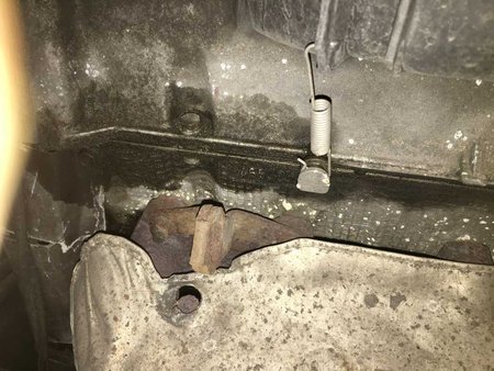

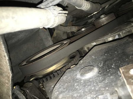

Witam ponownie, kupiłem dzisiaj w ASO uszczelkę pokrywy zaworów (35zł). Wrzucam zdjęcia gdzie kropek się poci.
Na ostatnim zdjęciu sprawa chyba jasna - pokrywa zaworów
Pozostałe zdjęcia to okolica filtra oleju, nad nim i w stronę wtyczki czujnika jest mokro. Czy to będzie od simeringu wałka rozrządu? Widać, że jedno koło zębate też jest w oleju.
Będę wdzięczny za pomoc :D

To nie jest koło zębate, ale koło sterujące zapłonem. Odkręć obudowę rozrządu, powycieraj wszystko z oleju. Wymontuj pokrywę zaworów. Są 4 śruby. Jedna z nich jest na ostatnim zdjęciu. Dekiel ma w tym miejscu jedną z 4 stopek, które należy podpiłować z ok 1.5 mm. Wtedy dekiel bardziej przyciśnie uszczelkę i nie będzie przepuszczać. Nie musisz kupować uszczelek, ani innych części w ASO, bo mają kosmiczne ceny. Stara uszczelka wystarczyła by do ponownego założenia. Uwaga, przy zakładaniu uszczelki zwrócić należy uwagę, aby się nie podwinęła, lub wysunęła.

Czyli z tego co po zdjęciach widać to sama uszczelka pokrywy zaworów czy ten simering wałka rozrządu też? Może jednak samemu bym to zrobił.

Najpierw zrób dekiel. Simering nie wiem czy dasz radę. Musisz zrzucić pasek rozrządu, koło. Wszystko potem ustawić. Może to tylko cieknie z dekla.
