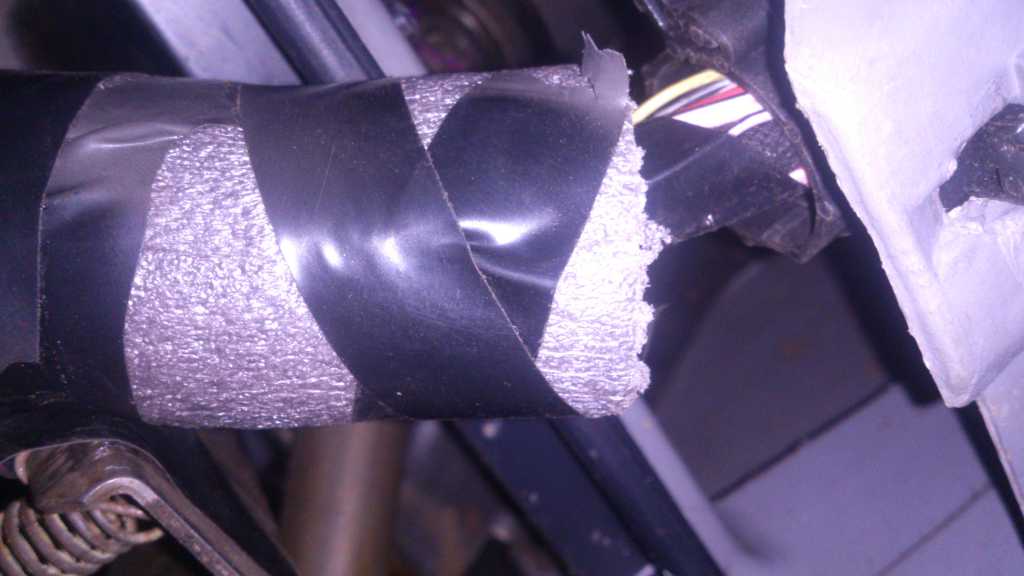

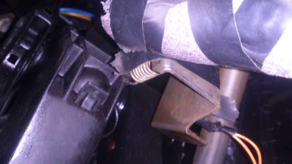

Problem rozwiązany, winowajcą była sprężynka nad pedałem sprzęgła, była w takim stanie że już ledwo się trzymała, wymieniłem na nową i po kłopocie  Dziękuję za poświęcony czas!
domin45670 |
#821838 Wysłany:
10 Kwi 2017, 16:45; Temat postu: Re: Pedał sprzęgła nie odbija i stoi w miejscu |
| Przyjaciel |
Możesz doprecyzować co to za sprężynka i gdzie dokładnie się znajduje? Najlepiej jakieś foto
XIII |
#821847 Wysłany:
10 Kwi 2017, 23:15; Temat postu: Re: Pedał sprzęgła nie odbija i stoi w miejscu |
| Sympatyk kropek |
Imię: Karol
Miejscowość: Szymbark Rejestracja: 29 Mar 2017, Posty: 11
Znaczy, mam zdjecie, tylko ta sprzężynka jest jeszcze owinęta dodatkowo taką koszulką z gąbki po to by mi nie spadła, bo to mi brat robił i nie chcę tego ruszać skoro działa, ale podeślę zdjęcie tylko niech ktoś wytłumaczy jak wstawić zdjęcie bo nie wiem jak a jak daje na znaczek img to wstawiają mi się dwie klamry Edit Dobra już wiem jak zaraz wstawie zdjęcie :d
