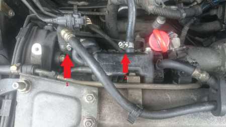

Dzień dobry wszystkim,
Planuje w swoim punciaku przeprowadzić płukankę preparatem TEC 2000 Diesel Injection Clener. Przeszukałem trochę internet ale chciałbym by ktoś z większą wiedzą sprawdził czy dobrze zamierzam połączyć całą instalację. Na zdjęciu przewód nr 1 jest przewodem doprowadzającym paliwo z filtra paliwa do pompy, a przewód nr 2 jest CHYBA przewodem powrotnym do zbiornika. Piszę chyba ponieważ w książce "Punto - sam naprawiam" to urządzenie wygląda trochę inaczej dlatego też chce się upewnić pytając was tutaj. Źle to robię czy jest ok?

Na 99 procent jest tak jak mówisz. Najlepiej popatrzeć na oznaczenia na filtrze paliwa. Jesteś świadomy że JTD nie odpali bez elektrycznej pompy obiegowej takiej jak zamontowana jest w zbiorniku?
