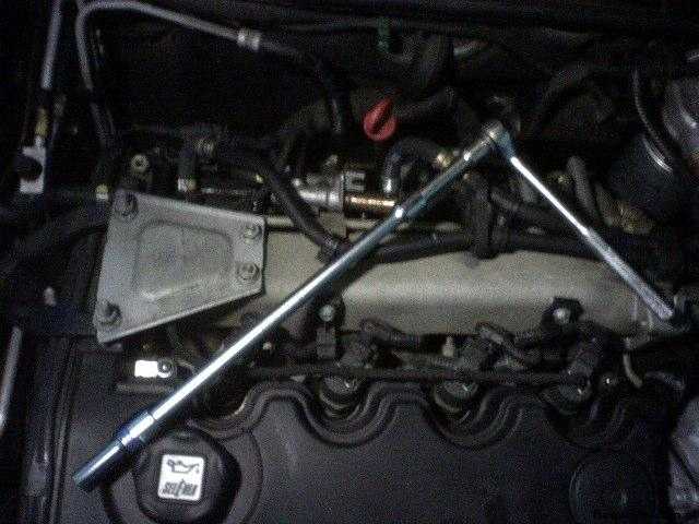

Klucz 10mm. nasadowy przedłużany, może być z gumką w środku świeca nie wypadnie. oraz przedłużka ok. 30cm. dojście zza koletora ssącego, widać je poniżej wtryskiwaczy, fajeczki trzeba zdjać szczypcami. Zdjąć trzeba tylko osłonę silnika. Tyle. Mechanior może rozebrać pół silnika co za tym idzie nowe uszczelki a jemu też może się zepsuć, płacisz Ty. Za klucz i nasadke dasz góra 30zeta. Wymiana bardzo prosta, sprawdzić która żarówką +akuml. i świeca, świeci dobra. Ja wym jedną NGK.
Pozdr.

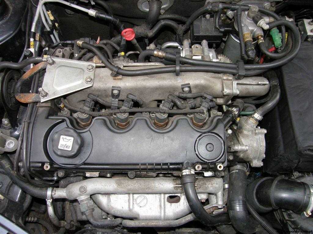

Dzieki za odpowiedź. Mam tylko pytanie tak poglądowo gdzie to będzie, bo kolektor ssący nic mi nie mówi. Wtryskiwacze akurat się orientuje gdzie są ale w ich pobliżu nie ma raczej nic co by przypominało świece (coś do czego jest w miare dobre dojście).
Załączam widok tego co znajduje się pod maską mojego mk2, jakbyś mógł mnie jakoś nakierować?

Tak wygląda klucz
Umiejscowienie świec około 10cm. niżej wtryskiwacza.
Przy zdejmowaniu kapturków świec,wcześniej odpiąć wtyki z wtryskiwaczy.

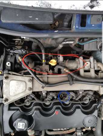

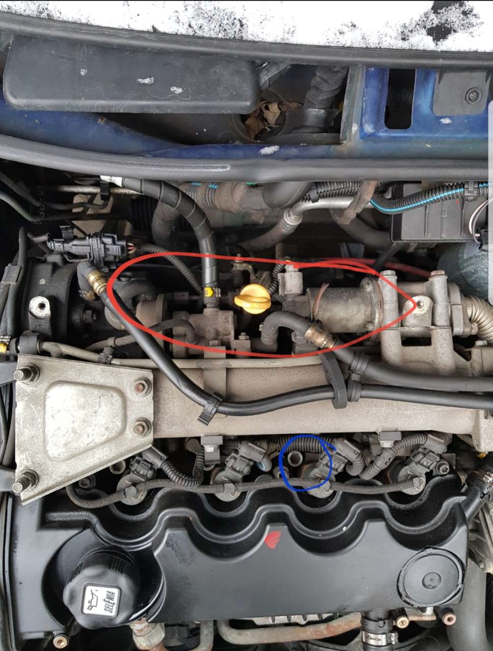

Panowie. Pomimo waszych porad nie mogę sobie poradzić ze znalezieniem świec w moim Kropku. Piewszy raz mam diesla i to jest problem, dlaczego nie mogę ich znależć. Może mi ktoś to proszę wytłumaczyć łopatologicznie?
