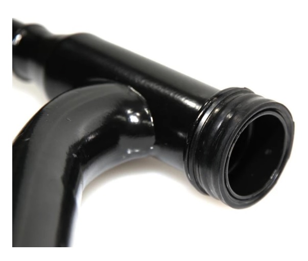

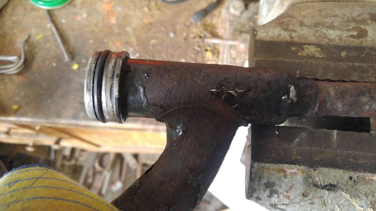

Ostatnio wymieniałem oring rurki pompy wody. Zauważyłem, że rurka jest mocno skorodowana i nadaje się do wymiany. U mnie w samochodzie jest rurka z cienkim oriniem 30x3,5 mm, a rurki dostępne w internecie mają płaski kołnierz i szerokie uszczelnienie - jakby gumową opaskę. Czy to będzie pasować? Czy ktoś już u siebie robił taką zmianę? Według numeru katalogowego powinno pasować.

Ja bym to zrobił tak, że zmierzyłbym średnicę zewnętrzną obu rurek, jeśli będzie taka sama, to bym montował.
edit: Umknęło mi że w internecie ;)

No właśnie zapomniałem zmierzyć, kiedy miałem to na wierzchu. Wydaje mi się, że powinien pasować, ponieważ pod tym numerem katalogowym występuje jedna rurka. Widocznie z czasem została zmieniona. Na razie udało mi się starą uszczelnić poxipolem, więc nie muszę pilnie zmieniać.

Jeśli jest jeden numer, to znaczy prawdopodobnie jedna średnica, tylko sposób uszczelnienia się zmienił bardziej konkretny. :E

Wymieniałem taką rurkę, tylko że po czasie zaczęła przepuszczać. Owinąłem taśmą teflonową do tego silikon i trzyma. Oczywiście wszystko odtłuszczone, a samo gniazdo lekko przesmarowane. Wszystko należy szybko dokręcić zanim silikon nie zacznie twardnieć.
