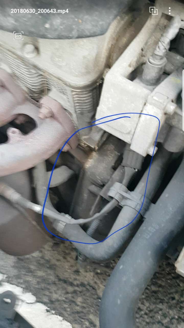

Witam. Jestem w posiadaniu Punto 2 1.2 8V SX. Zakupiłem go kilka miesięcy temu. Spod maski po jakimś czasie zaczął wydobywać się ćwierk/pisk przerwyany. Nie mogę go zdiagnozować w którym miejscu, ponieważ pojawia się on podczas jazdy. Wymieniłem pasek klinowy bo bym poszarpany. Po wymianie piszczało może z 1 dzień i był spokój. Po dwóch tygodniach znow pojawiają się ćwierk podczas jazdy. Jadąc 50 km/h jest jednostajny, ale jak dodam gazu to jest cicho. Ćwierk tylko pojawia się podczas jazdy.
Gdzie należy szukać przyczyny?

No teraz wracając do domu było cicho. Miałem caly czas okna otwarte. Prędkość 60km/h. Zero ćwierkania. Wydaje mi się, że dźwięk pojawia się jak jest duża wilgotność powietrza. Nie mam pojęcia. Jeszcze dziś wieczorem jadę parę kilometrów, więc jeśli tylko dźwięk się pojawi to postaram się to nagrać. Jakieś przypuszczenia?
[ Dodano: 30 Cze 2018, 20:34 ]
Udało mi się nagrać dźwięk.
Wydaje mi się, że dźwięk dobiega z łożyska oporowego.
https://youtu.be/JcglVKVVMNM

Wykluczam że to alternator lub paski. Bylo sprawdzone to przed napisaniem posta. Pisk wydobywa się zaraz z tej czarnej obudowy kolo akumulatora.

no to jeżeli z tej obudowy którą zaznaczyłeś na fotce, to masz łożysko wyciskowe do wymiany, czyli w zasadzie całe sprzęgło...
