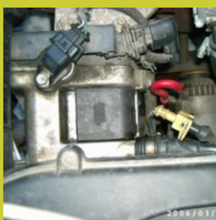

Witam, mam problem z swoim kropkiem a mianowicie ostatnio zgasl i nieda sie go odpalic , znaczy odpala ale zaraz gasnie , stoi od piatku u mechaniks i nic , kable ok swiece ok pompa paliwa tez ok , byl juz sprawdzony rozrzad i jest dobrze ustawiony . Mechanik rowniez wymienil czujnik walu i tez nic dalo . Mam pytanie niemam wpietej zadnej kostki na zalaczonym zdjeciu , moze to to ?

to jest czujnik wałka rozrządu z wypiętą wtyczką silnik dalej pracuje

a to przy wlewie oleju ?

ta czarna wychodząca z plastikowej obudowy to wtyczka czujnika połozenia wału a ta zółta nie wiem być może to do czujnika ciśnienia oleju ale głowy za to nie dam

a ta czarna co wychodzi z nad wlewu oleju ?

Ta na górze to z czujnika wału rozrządu a ta przy bagnecie koloru czarnego (nie żółtego) to z czujnika położenia wału gdzie przewód idzie w dół w tej plastikowej obudowie rozrządu.
