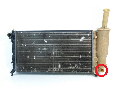

Moja nagrzewnica nie działa. Mianowicie jeden przewód jest gorący, a drugi zimny. Wydaje mi się, że jest zasyfiona. Czy ktoś może pokazać na zdjęciu jaki wąż odkręcić, żeby pozbyć się starego płynu? Niestety nie posiadam korka spustowego.

Płyn chłodniczy spuszcza się po odłączeniu węża w dolnej części chłodnicy.

Czyli wyciągam wąż z miejsca zaznaczonego na zdjęciu?

nic Ci to nie pomoże jedyny sposób na wypłukanie nagrzewnicy a zarazem najtańszy to podłączenie węża ogrodowego do wejścia nagrzewnicy i puszczenie wody
