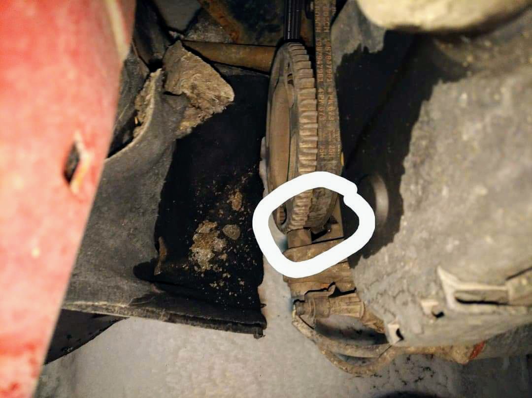

Witam, miałem małego dzwona, wyjechałem w zaspę. Totalnie się nie znam na mechanice i stąd pytanie, czy te części nie są za blisko siebie? Są to okolice paska rozrządu - patrz zdjęcie. Dziękuję za pomoc.

Jak nie ociera to jest ok .

Szczelina powietrzna pomiędzy czujnikiem, a kołem wału korbowego zgodnie z danymi z książki powinna wynosić ok. 0,5-1,5 mm.
