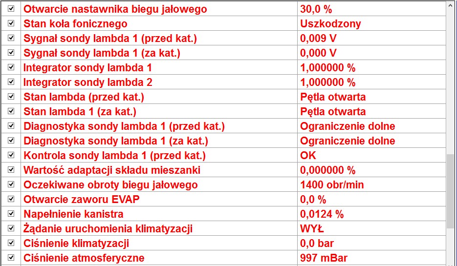

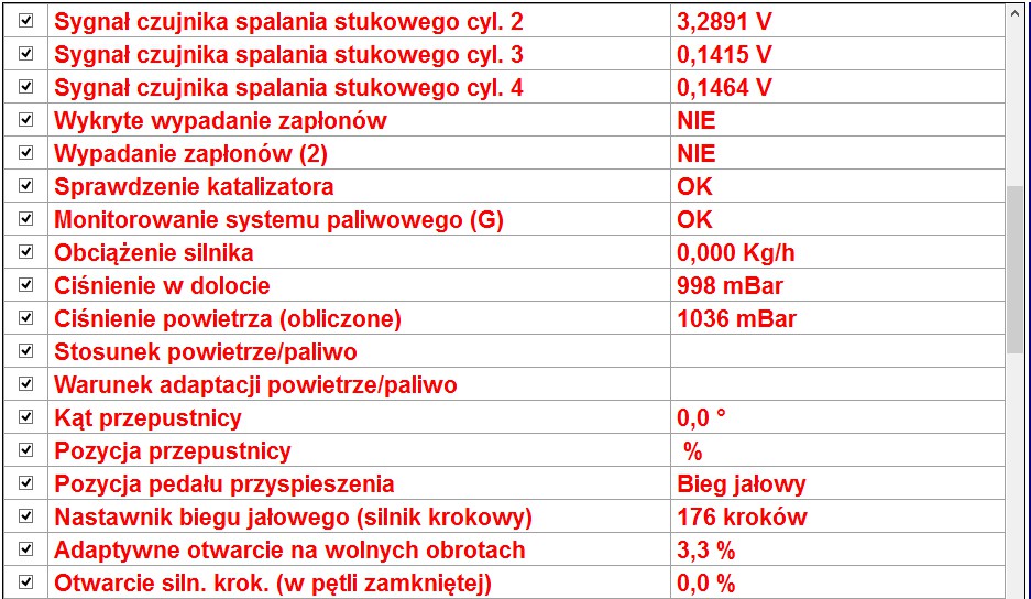

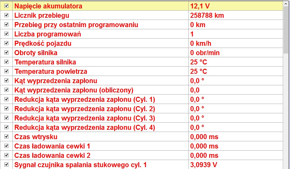

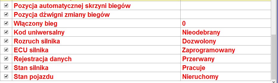

W załączeniu dodaje screeny z MES'a na ciepłym silniku i PB. Jutro wstawię screeny na zimnym.

Tak zrobię. Wyczyszczę/ wymienię map sensor. Jak to nie pomoże to odepnę i zaślepię zawór evap. Mam nadzieję że przyczyną jest jedna z tych rzeczy.
W załączeniu dodaje 8 screenów z zimnego silnika:
- 4 na zgaszonym silniku
- 4 na odpalonym.
