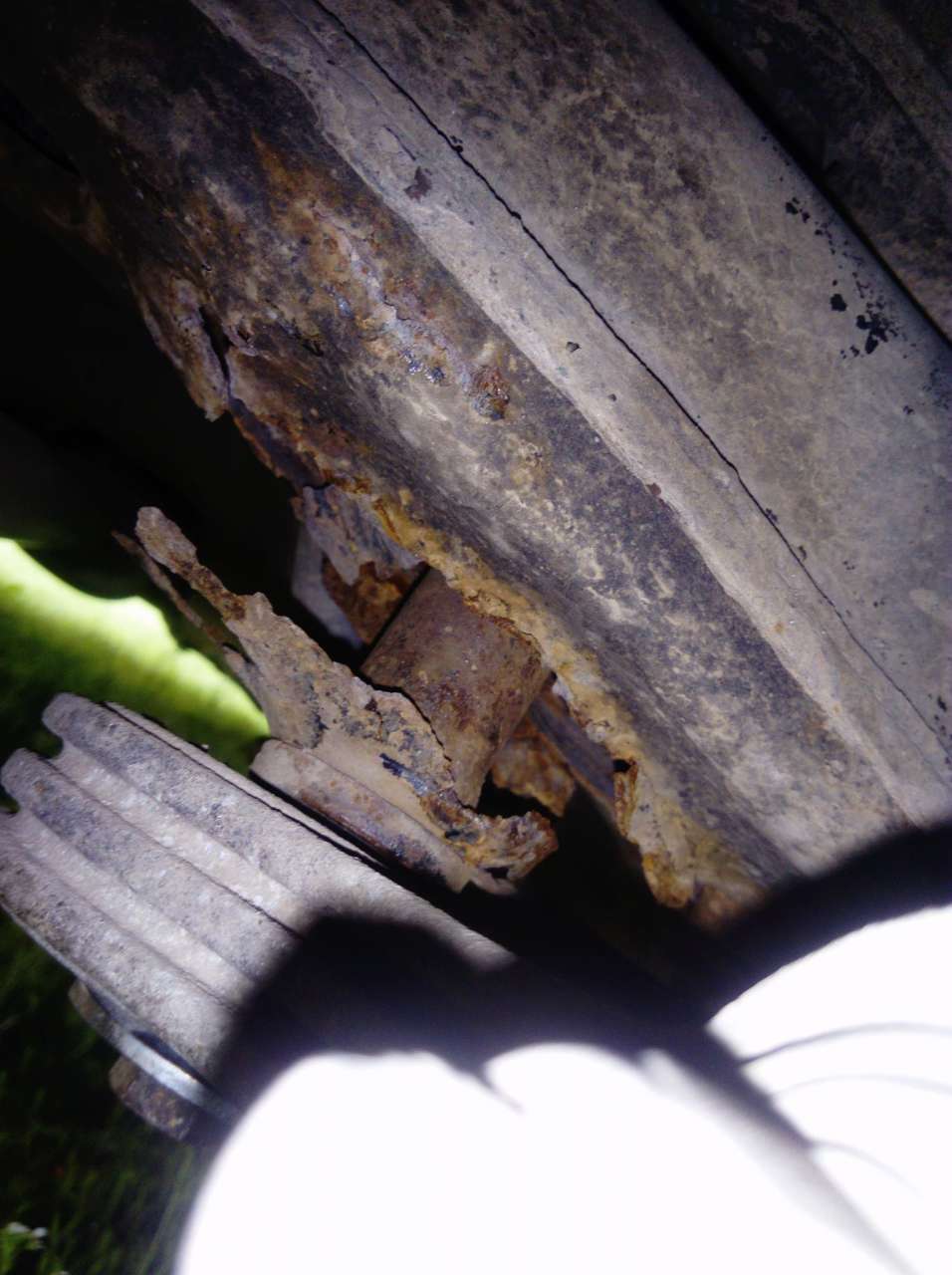

witam. od razu zaznaczam że nie jestem mechanikiem itd. nie bawię się w te klocki jeszcze :P
niedawno jechałem po polnej drodze z dziurami i wybojami, niedługo potem zauważyłem, że silnik się kołysze.
podniosłem maskę, pokiwałem silnikiem i słyszę jakieś stukanie, sprawdziłem tą górną poduszkę silnika po lewej i to nie ona.
to patrzę pod samochód i co pierwsze rzuca mi się w oczy to urwana nazwę to rura przy złączu elastycznym ( nie znam poprawnej nazwy),
właśnie się dowiedziałem dlaczego punto brzmi jakby miało 400 koni.
podniosłem samochód trochę do góry i sprawdzam dolną poduszkę i coś jakaś zużyta, zaopatrzyłem się już w nową.
i mam pytanie czy mogę zespawać tą rurę?
czy sama wymiana dolnej poduszki silnika coś da?
czy muszę coś kombinować coś z tym urwanym metalem nad poduszką?

Wydech jak najbardziej do naprawy, bez problemu (jak ktoś ma sprzęt i wie co robi). Są warsztaty robiące tylko wydechy.
Bardziej się przejmuj tą poduszką ("lizakiem") skrzyni. Wyrwało ją z belki przedniej ("wózka").
Jak belka gnije, to i reszta samochodu pewnie też (tylko nie zawsze to widać pod skorupą z ewentualnej konserwacji).
Możliwe, że sam "lizak" nie wymaga wymiany, "tylko"(!) się urwał z mocowania.
Tak się "kończą" (początek końca) Punta 1 i 2, jak nie progi/podłoga/nadkola, to mocowania elementów zawieszenia lecą, że nie ma do czego przykręcać. Masz ostatnią szansę to ogarnąć, jak nie to auto złom (belka/wózek/sanki jest do wymiany teoretycznie, ale nie wiadomo co z punktami mocowania do podwozia).

a może wiesz jak naprawić tą wyrwaną belkę?
filmik na youtube czy coś żebym wiedział na czym stoję, bo coś nie mogę nic znaleźć.
w poniedziałek bym coś pokombinował z kolegą mechanikiem pasjonatem.

Ciężko mówić o poprawnej naprawie z belką na samochodzie. Można by to na chama obsrać spawarką (takie wieśniackie naszykowanie auta na sprzedaż). Dla siebie warto zrobić lepiej = demontaż belki z samochodu, niestety.
Używane w miarę dobrym (lepszym) stanie belki/wózki/sanki są np. na Allegro/OLX, zobacz, przedział 100-300 zł.
Może to jest opcja (zamiast rzeźby w zgniłej belce), kupić używaną, zakonserwować poprawnie i założyć.
