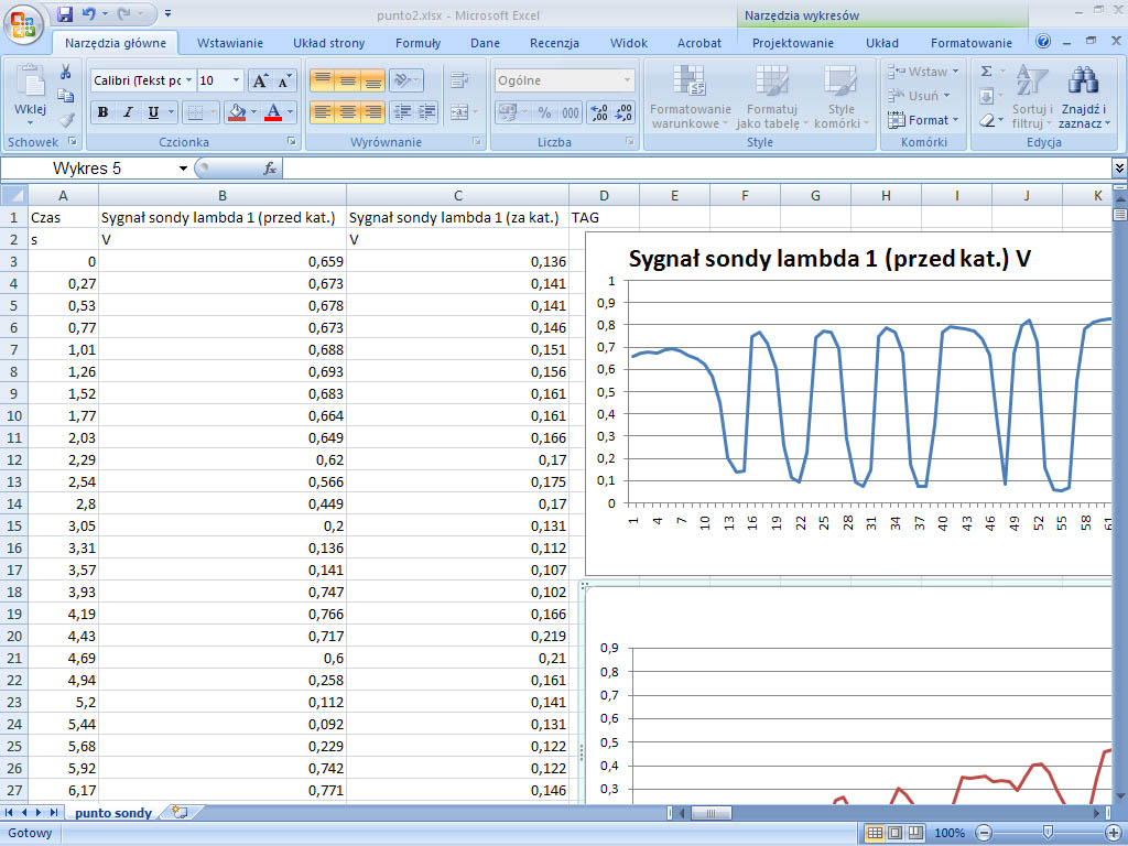

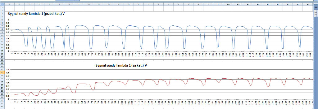

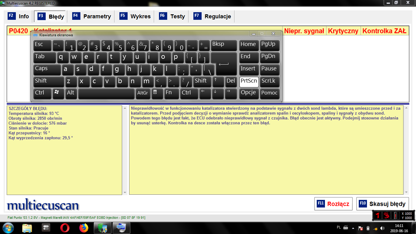

Witam, Wiem, że było już sporo tematów na tym forum o tym błędzie, chodzi mi głównie o to czy sondy działają prawidłowo. Kontrolka check załącza się losowo, może trochę częściej przy spokojnej jeździe, W załączniku błąd z programu multiecuscan i wykresy sond lambda w excelu. Może ktoś podpowie czy to katalizator czy sonda.
Punto 1.2 2003r 8v
Link do excela z wykresami sond lambda.

wrzuć screenshoty tych wykresów bo coś mi te twoje linki nie działają
 Post #850599 Wysłany: 01 Lis 2019, 02:45;
 Temat postu: Re: P0420 - Prośba o sprawdzenie wykresów sond lambda
Działają. Ściąga się plik punto.xlsx czyli arkusz Excel-a.
Wykres za katalizatorem po prostu "małpuje" pierwszą sondę, czyli katalizator nie działa (coś dopala, ale słabo)...
Chyba, że jeszcze był za zimny (i/lub sonda ma uszkodzoną grzałkę - jeśli jest grzana w Punto_2).

Silnik był ciepły, wykresy robione po przejechaniu 50 km. Sprawdzę grzałkę.
[ Dodano: 10 Wrz 2020, 13:22 ]
Po wkręceniu emulatora sondy nie wyskakuje już błąd silnika
