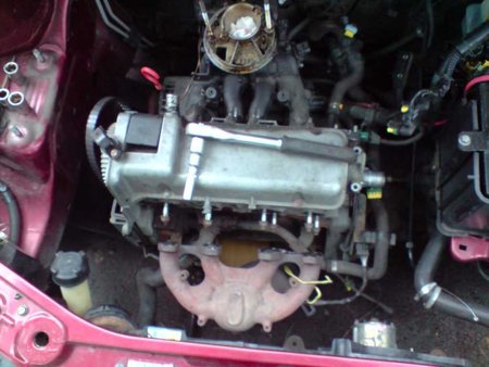

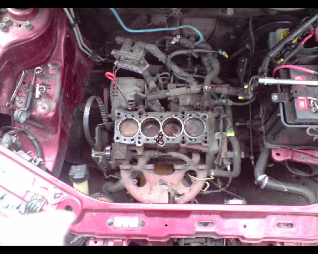

Oring za 5zł puścił. Łączenie rurki z korpusem pompy wody.
Jak wlało się płynu na max po 300km było 1-2cm poniżej min i taki poziom mi się utrzymywał.
Przy okazji odmalować rurkę. Nie wiem czy bez zdejmowania kolektora wydechowego da się tą rurkę wyjąć.
Sama rurka trzyma się na 2 węże i śrubkę m6.
[ Dodano: 12 Sty 2014 01:27 ]
marek_sz napisał(a):
Naprawa tego wycieku jest nieopłacalna, sam mechanik mi ją odradził. Wyciek jest na tyle mały, że nie ma się czym przejmować, a z naprawą wiąże się dużo pracy, a więc i duże koszta.
jakie duże koszta? 20zł. 60 z wymianą płynu. Dobry mechanik temat ogarnie w 30min.
Robocizna tego nie jest warta więcej niż 50zł no może 100zł jak się ceni.
Biorąc pod uwagę ze za sprzęgło biorą ok 300zł, to 50zł jest wygórowaną ceną. Całość jest tak skomplikowana że każdy ogarnie o ile ma klucze nasadowe z przedłużkami bo bez tego dolnych śrub kolektora się nie odkręci :P
Więcej czasu trwało wycięcie i zawieszenie tej puszki niż faktyczna likwidacja problemu.
Oring 5zł
Uszczelka kolektora 10-15zł
largeimg,IMG_4cb0a5b939ae8214.jpg Wystarczy tak odchylić kolektor i dostęp jest. (Oczywiscie głowicy zrzucać nie trzeba :E :E :E )
I właśnie tego się boję, bo śruby mocujące kolektor u mnie są strasznie skorodowane. Nie wiem, czy odkręci mi się śruba, czy ukręci łepek. Zobaczymy, jak Komin poradzi sobie z tym tematem.
 Post #710655 Wysłany: 13 Sty 2014, 01:14;
 Temat postu: Re: Wyciek płynu chłodniczego spod filtra oleju.
Nakrętek nie odkręcisz, ale odkręcą się bezproblemowo szpilki wkręcone w głowicę razem z nakrętkami. One nie są mocno przykręcone... ok 20-25Nm. Jedyne co to użyć klucza pasującego. Przez korozję z 13tki zrobiła się zapewne 12-tka ;)
Oczywiście należy to robić na zimnym silniku. Spróbuj ruszyć jedną górną to sam się przekonasz że pójdzie.
[ Dodano: 12 Sty 2014 23:59 ]
Pierwszy raz ruszane moje śruby były po 8 latach i 140 000km i poszło zaskakująco łatwo. Bo się szpilki wykręciły ;) Bez żadnego WD-40 itd. W zasadzie jakby były wkręcone przed chwilą. Problem może by był jakby głowica była stalowa. Ale alu nie koroduje. Poza nakrętką reszta śruby - nówka sztuka.
[ Dodano: 13 Sty 2014 00:02 ]
I nie to miałem na myśli, że się nie odkręci. Nie odkręci się bo się nie dojdzie bez nasadki z przedłużką. :>
[ Dodano: 13 Sty 2014 00:03 ]
Jeździć i czekać aż zacznie ciurkiem lecieć... i nie zauważy się kiedy i będzie sucho w układzie.

Marku, zmień mechanika bo on chyba nie wie co mówi... Nieopłacalna naprawa? u mnie niecałe 10zł..
Uszczelniaczy nie uznaję, bałbym się to dodawać do silnika..
 Post #710842 Wysłany: 14 Sty 2014, 01:35;
Komin napisał(a):
Przeraża mnie to co piszecie o ściąganiu głowicy, kolektora itp...
Przeczytaj uważnie jeszcze raz ;)
