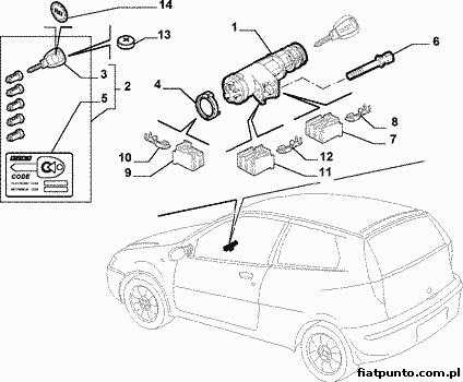

a w którym miejscu bedzie ta antenka immobilizera? Przez odpiecie akumulatora mogl pasc komp.? chyba ze stracil pamiec i trzeba go jakos odkodowac nie mam ksiazki naprawy bo moze tam cos pisza...

znajdziesz przy stacyjce wewnątrz po nr 4
Antenke będziesz miał jak na dłoni po zdjęciu dolnej osłony kolumny kierowniczej. A od odłączenia aku może zdarzyć się pad kompa.
