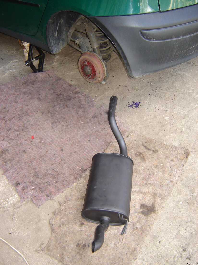

w moim Puncie 2 odpadł tłumik końcowy. i mam problem, nie wiem jak sie zabrac za kupno nowego / wymiane. Na tutejszym forum widziałem schemat układu wydechowego w ktorym wystepuje tlumik srodkowy, u mnie czegos takiego nie ma za siatka na dwóch śrubach przykrecona mam rure ktora idzie bezposrednio do dłumika końcowego (zespawane na sztywno). kupujac tłumik końcowy sam be3de musial ta rure ciac i spawac (te tłumiki które widziałem tak beda miały) czy sa tłumiki z cała rura ?? aby montowac bez cięcia i spawania tylko na owe dwie sruby dokrecic zawiesic na gumach i po robicie ?

Widocznie ktoś już przy twoim tłumiku grzebał wcześniej . Ja też nie mam tłumika środkowego tylko od złacza elastycznego rura ciągnie się do tłumika końcowego i nie jest spawana tylko skrecana z wejściem tłumika. Raczej nie kupisz tłumika końcowego razem z rurą , lecz każda ta część jest osobna. Nie musisz go spwać wystarczy tylko w odowiednim miejscu przeciąć rurę przy starym tłumiku i skrecić z nowym

w jaki sposob skrecić ? nie widziałem dokładnie tłumika końcowego ale nie wyobrażam sobie tam żadnego złacza srubowego chyba ze mozna to jakąs obejma zrobic ?

Tutaj możesz zamówić tłumik ( sam brałem od tego producenta i wszystko było ok) myślę że zdjęcie bardzo dobrze pokazuje jak to będzie montowane. Gumy na wieszaki dostajesz gratis oraz w komplecie jest objemka, wystarczy w odpowiednim miejscu dociąć rure, założyć tłumik końcowy i ściągnąć obejmą. :lol:

95zł u mnie w mieście. Cichutko pracuje, pomalowałem go przed wstawieniem żaroodporona farbą,(pierw odtłuściłem..)
