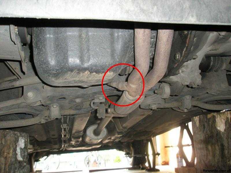

wie,m ze to oze smieszne ale z czego zrobic ten dystans albo najlepiejkupic zeby bylo dobrze robie to pierwszy raz co prawda i ta kropka jest moja pierwsza ale niejedyna
punto 1.2 8v FAIERV12
 Post #135617 Wysłany: 15 Cze 2008, 20:58;
Posty: 13084
z rurki?
Przykład na kolektorze 4w2w1
[ Dodano: 15 Cze 2008 20:58 ]
I nie zapomnij o problemach na stacji diag. :> Bez kata jeszcze z takim patentem nie przejdzie :E, No chyba, ze załatwisz to jakoś inaczej................................ :>
