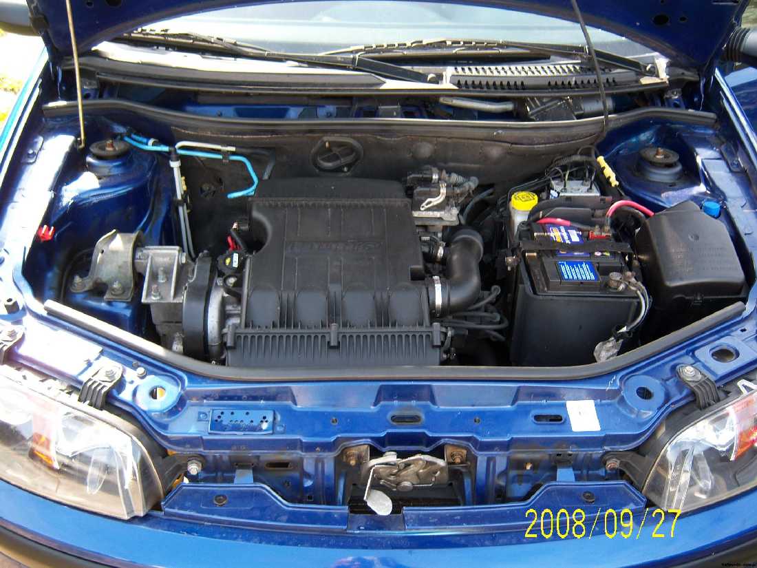

a odnośnie silnika to jeśli jezdzisz na benzin to masz benzyniaka tylko.....
no wlaśnie popatrz czy jak otworzysz maske to masz przed sobą obrazek taki : http://fiatpunto.com.pl/img,IMG_48bbccd1779731645.jpg ( to akurat moje puntko 8V :E )
czy taki : http://fiatpunto.com.pl/img,IMG_48de6df675bfa9204.jpg ( to kropek szanownego użytkowika rafal79)
