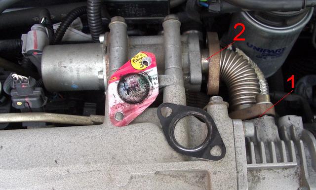

Witam! Chciałbym się zabrać za zaślepienie zaworu egr w moim kropku. Czy ktoś już się podejmował tej operacji i może mnie troche nakierować w którym miejscu wstawić zaślepke? Poprosiłbym o jakieś foto jak da rade.

Ja mam zaślepione w miejscu nr.1, można też w miejscu nr2. Tylko nie zaślepiaj puszką po piwie. (ty masz trochę inną klapę gaszącą ale tym się nie przejmuj)
