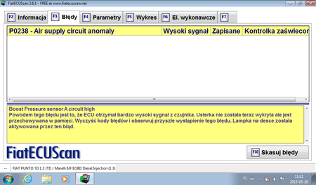

Wczoraj podczas ulewnego deszczu wyprzedzałem osobówkę i autobus. Dałem mocno gazu i przy 110 km/h samochodem szarpnęło i silnik jakby na chwilę stracił moc. Zaraz po tym zapaliła się żółta kontrolka silnika na desce rozdzielczej. Odjąłem trochę gazu i do domu dojechałem już normalnie bez przygód. Dziś podłączyłem komputer z programem Fiat ECU Scan i wyskoczył mi błąd air supply circuit anomaly, który skasowałem. Ostatnio zmieniałem olej i filtr powietrza. Dlaczego ten błąd się pojawił? Czy coś z tym robić?
Komentarz do pliku: To obraz błędu z kompa.

Błąd P0238 to tzw. przeładowanie (nadmierne ciśnienie doładowania). Proponuje sprawdzić siłownik turbosprężarki i wężyk idący do niego.

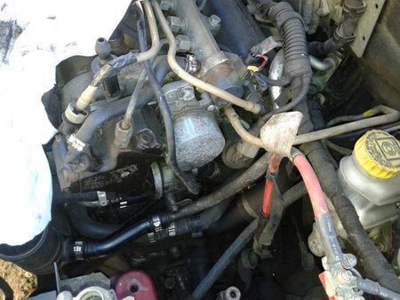

Nie wiem. Nie mogę tego znaleźć. Czy to jest na tym zdjęciu, czy to gdzieś pod spodem samochodu?

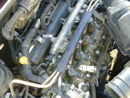

Dobra chyba znalazłem. Czy to jest czujnik ciśnienia doładowania?
[ Dodano: 10 Paź 2015 18:58 ]
Po lekkim wyczyszczeniu jest to samo. Po zmianie czujnika na drugi tak samo brudny problem nie występował. Wygląda, że czujnik popsuty.

Nie widać na tym zdjęciu EGR-a. Najszybciej znajdziesz go idąc po po jego metalowej rurze wychodzącej z kolektora wydechowego. Jak odkręcisz i znów przykręcisz to nic nie popsujesz, przy okazji możesz wyczyścić jego tłoczek.

Myślałem, że to kremowe, do czego podpięta jest biała wtyczka. Bo to trzeba pewnie wykręcić coś metalowego, żeby przeczyścić?

Faktycznie, to co mówisz to EGR, możesz go rozkręcić i wyczyścić.
