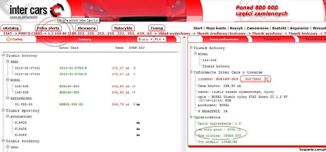

Wejdź na stronę np:
http://ekatalog.intercars.com.pl/
klikasz na "ekatalog" wybierz samochód Fiat Punto II 1,2 16V
klikasz na układ wydechowy, tłumiki
Według tego katalogu tłumik końcowy do 1,2 16V i 1,2 8 się nie różnią mało tego tłumik końcowy pasuje też do Fl (patrz roczniki)

Okej dzięki wielkie - w takim razie kupię tłumik do zwykłego punto 2 16v albo 8v.
